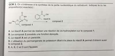

Coucou! J’ai un problème avec ce qcm, en fait je vois pas du tout comment il faut raisonner pr répondre aux item parce que on nous donne ni le réactif ni le produit, enfin y’a juste la molécule destinée mais je sais pas du tout ce que c’est :hypnotized:
Si c’etait par ex du mcpba j’aurais pu dire qu on allait obtenir un époxyde mais là je sais pas comment faire!
Merci d’avance <3

Messagepar drgrey » 07 Déc 2019, 18:17
Dessinée *

Messagepar Tristampax » 07 Déc 2019, 19:06
Coucou ! :)
En fait le réactif A est un peracide (comme le mCPBA par exemple) on les reconnait par leur groupement R-CO3H.
Et donc tu sais que un alcène + un peracide forme un époxyde ! Donc item A faux et item B et C vrai !
Enfin item D faux car alcène + KMnO4 dilué forme un cis-diol (évoqué dans l'item A) et non pas un époxyde.
C'est bon pour toi ? :soldier:

Messagepar drgrey » 07 Déc 2019, 19:39
Aaaah d’accord super merci <3
