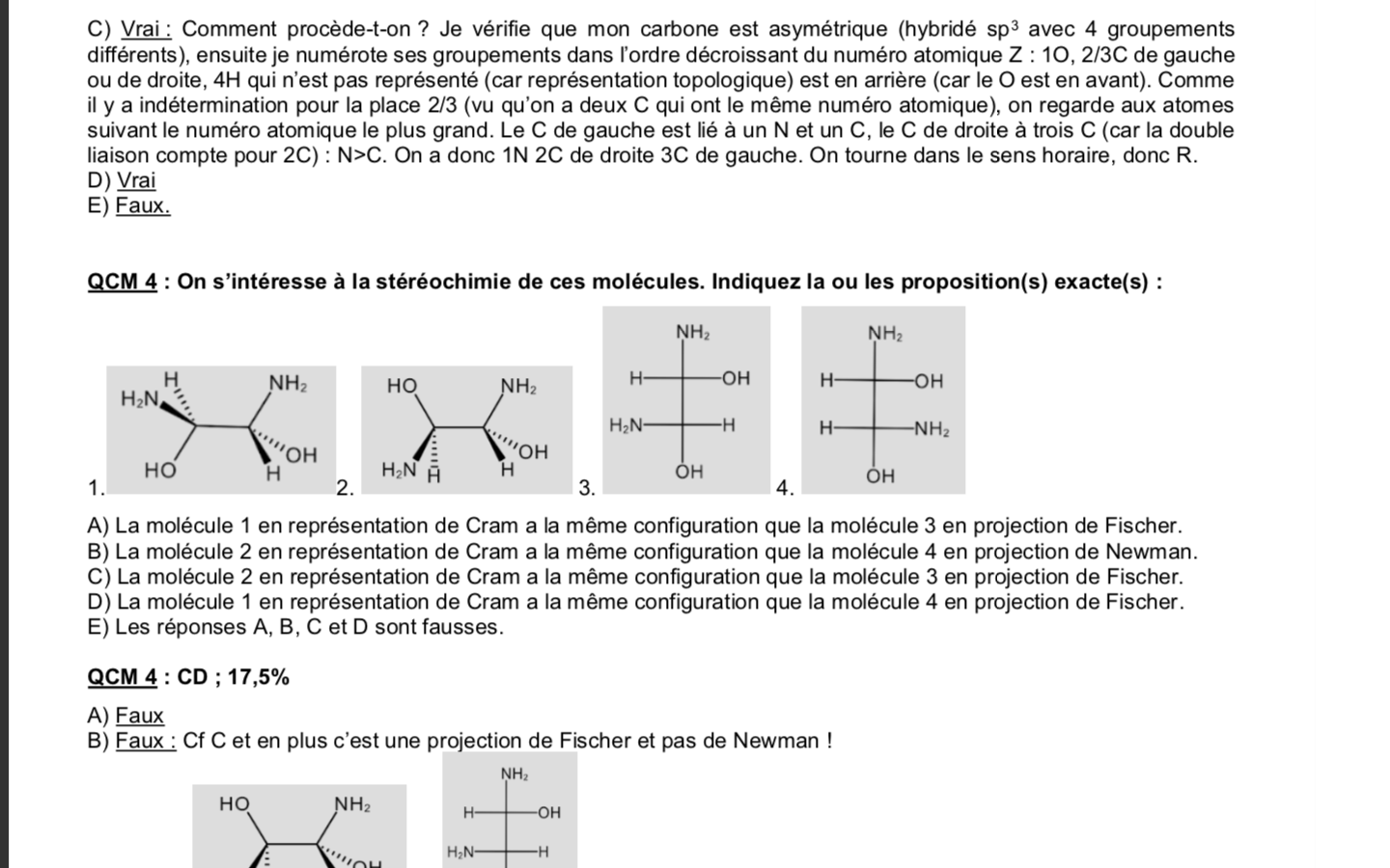

Salut, je ne comprends pourquoi l'item A du qcm 17 est compté faux, en faisant une rotation autour du carbone (comme pour l'item D) on retrouve bien la configuration de Fisher demandée non ? Merci d'avance :)

A première vue oui mais il ne faut pas oublier qu'en Fischer, il y a des positions dans l'espace à respecter:
Les élément verticaux sont en fait en arrière du plan
Les éléments horizontaux en avant du plan (image du cheval de bois sur ses fesses que tu regardes par le ventre)
Du coup il faut tourner la molécule 1 pour avoir le OH en haut comme le NH2 mais on a alors les 2 H du même côté (en avant) et le OH et Nh2 aussi (en arrière) ce qui donnerait les 2 H à gauche et les 2 OH à droite en Fischer. Et on tombe sur la 4.
Tu vois?

Ahh du coup si je comprends bien il faut faire en sorte d'avoir OH et NH2 du même côté pour pouvoir conclure ?

C'est ça !

Je te remercie, j'ai bien compris! :)
