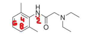

Je ne comprend pas pourquoi le cycle est considéré comme aromatique je compte personnellement 8 électrons donc 4n+2=8 --> n=3/2
Annotation 2019-12-10 223905.png (12.22 Kio) Vu 291 fois
Merci d'avance,Tom.

Tu comptes les électrons du DNL de l'azote sauf que celui ci n'est pas compris dans le cycle !!
Ici tu ne prendras en compte que le cycle en lui même.
Ton cycle n'est composé que de 6 électrons pi, donc 4n+2=6 avec n=1
Donc ce cycle est bien aromatique :wink2:

Ah pour être compté il faut faut que le doublet non-liant soit compris dans le cycle et disponible pour la mésomérie si j'ai bien compris

Oui t'as tout compris :wink2:
