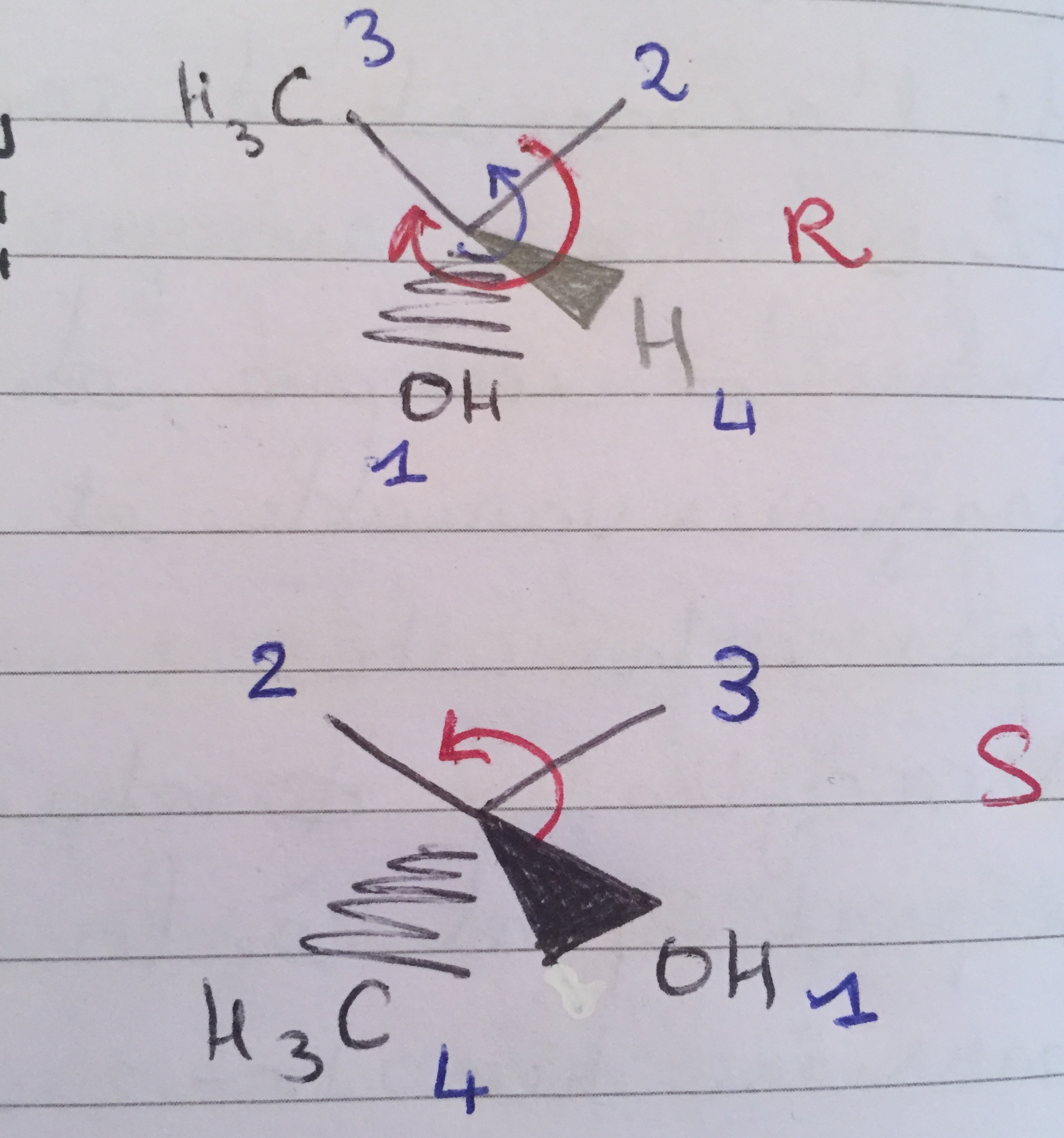

Au niveau de la configuration R/S au premier QCM, pourquoi est-ce que lorsqu'on tourne autour du C1, on part du OH qui est n°1 vers le C n°2 en passant par le H, donc en sens inverse du sens des aiguilles d'une montre mais pour le C2 on ne refait pas le même chemin?
Lorsque je l'ai fait, pour le C1 j'ai fait la même chose, mais pour le C2 je suis partie du OH (n°1) vers le C de gauche qui est n°2 en passant par le C n°3 (en sens inverse du sens des aiguilles d'une montre).
Lorsque l'on se retrouve avec des molécules comme celles-ci où le n°2 n'est pas à côté du n°1, est-ce qu'on devra tout le temps passer par le n°4 ou est-ce que ça dépend plutôt de la structure de la molécule?
(en photo, c'est ce que j'avais fait...donc c'est faux)

Ah non en fait j'ai compris ! :dance:

Coucou ! :)
Oui c'est ça quand tu fais tes flèches tu fais comme si le 4ème groupement n'existait pas !
Le 4ème groupement te permet juste de savoir où regarder quand tu fais ta config pour qu'il soit en arrière !
