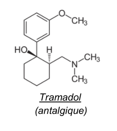

Le carbone asymétrique lié à l'OH tu le comptes R ou S ?
Je trouves S mais la correction dis R 0_o

Pour moi il est R:
4e : le C à gauche (lié à un autre C)
1e : le OH
2e : le C en haut (C simple + C double donc lié à 3 C)
3e : le C à droite (lié a 2 autres C)
Tu imagines que tu décales ta molécule pour avoir le 4e en arrière (ça change pas grand chose aux positions donc on peut aussi rester sur la molécule tel quel) et on retrouve bien R.

D'accord merci ! Je croyais que le changement de R/S était automatique quand la 4ème liaison était dans le plan @@
Du coup y'a pas de techniques particulière il faut juste voir dans l'espace c'est ça ?

Oui ici il faut avoir une bonne imagination et se le représenter comme il faut dans sa tête, avec de l'entrainement tu prends l'habitude :wink2:
C'est tout bon ?
