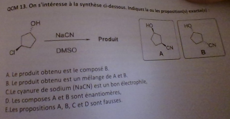

Messagepar lympho6mon B » 14 Déc 2019, 17:38
Pour ce QCM, item D je ne comprends pas pourquoi il sont énantiomères, énantiomères c'est 2 molécules images l'unede l'autre mais qui ne se superpose pas non ?
:sweat:

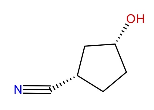

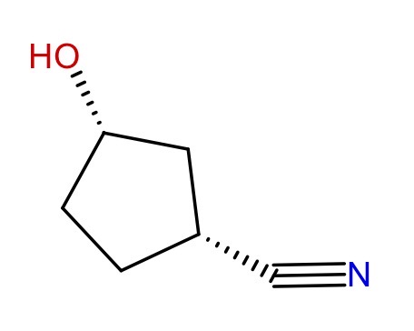

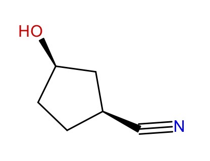

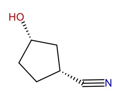

Messagepar Tristampax » 15 Déc 2019, 12:17
Coucou ! :)
Tu prends ta molécule A tu la fais rotationner à 180° (C'est toujours la même molécule) (Toutes les liaisons en avant sont passées en arrière du plan) :
Tu prends cette molécule A pivoté et tu te rends compte que c'est l'image de la molécule B dans un miroir et qu'elle ne se superpose pas !
De plus si tu regardes entre tes molécules A et B initiales, tu te rends compte que toutes les liaisons en avant sont passé en arrière donc que tous les carbones asymétriques ont inversés leur configuration donc ce sont bien des énantiomères !
C'est bon pour toi ? :soldier:

Messagepar lympho6mon B » 15 Déc 2019, 13:02
D'accord, oui mais justement dans la correction c'était écrit ce que tu me dit à la fin mais ça ne m'avais pas convaincu mais avec ton explication avec les images c'est bon, merci !
