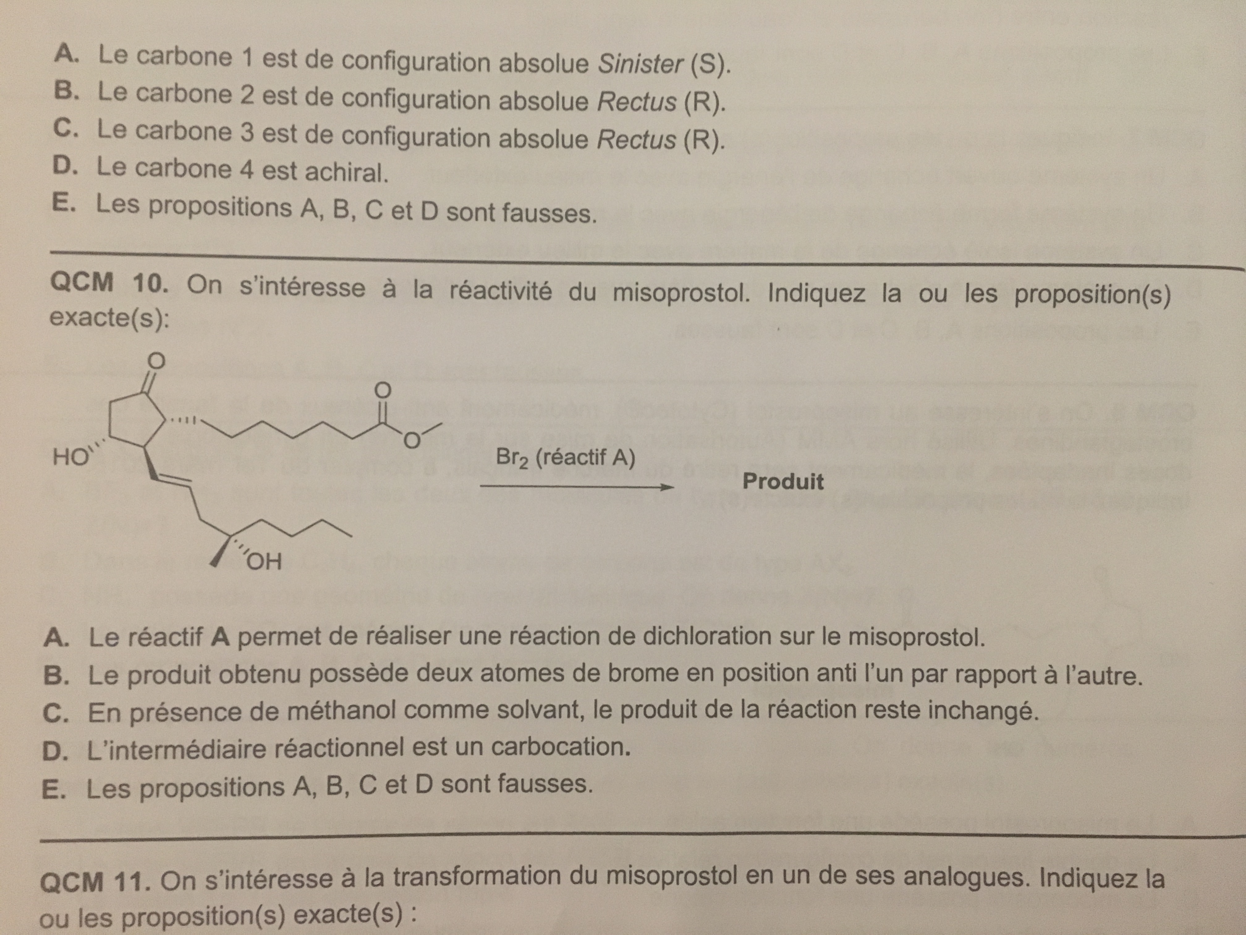

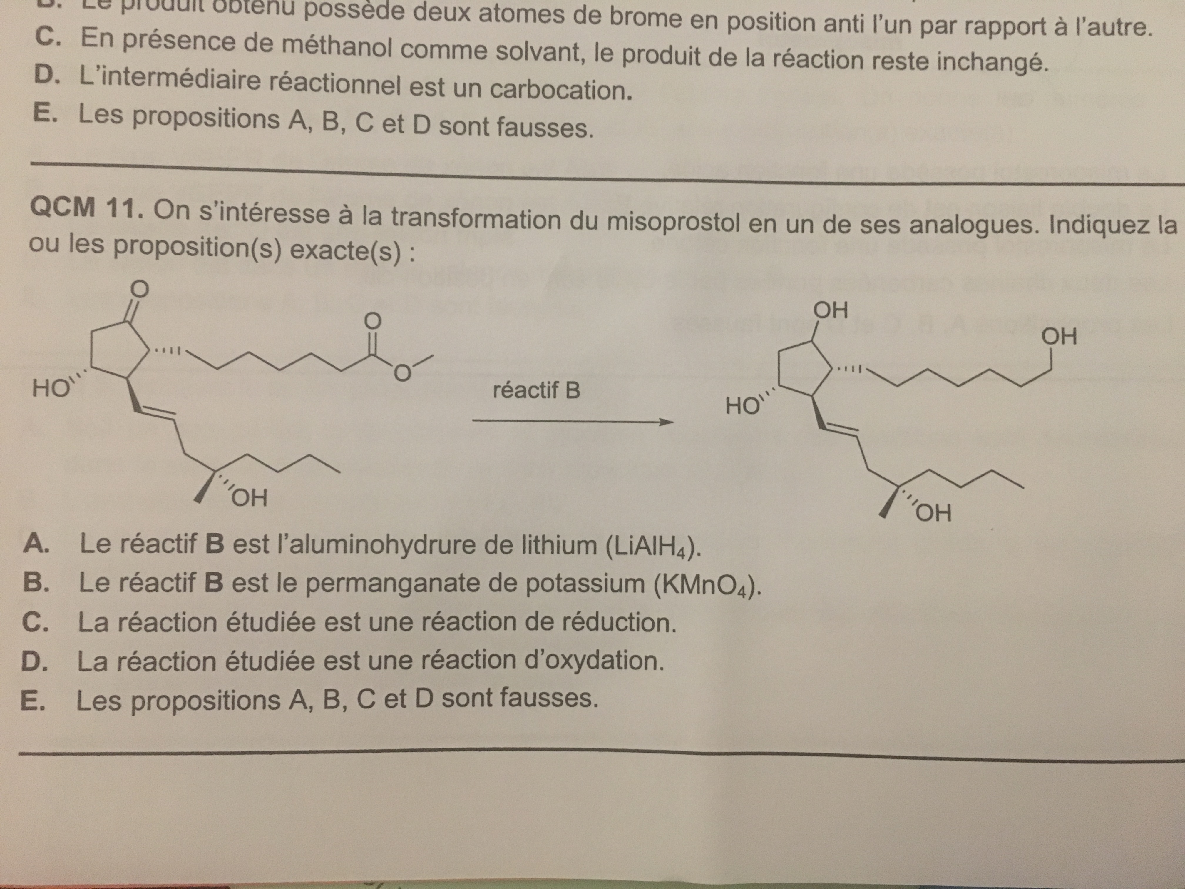

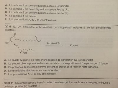

Bonjour,Je ne comprends pas commetn faire la différence entre la reponse A/B du qcm 11 et la A du 10 pouvez-vous m’aider svpp

QCM 10 tu vois qu'on ajoute du dibrome donc c'est une dibromation de l'alcène et pas une dichloration (item A Faux)
QCM 11 on utilise plus le dibrome et on obtient un produit différent la condition du milieu est donc différente ! Il faut donc la trouver.
On part du misoprostol et on voit que toutes les fonctions carbonyles ont été réduite (on a diminué le nombre de liaison avec les oxygènes, c'est le contraire d'une oxydation). Le KMnO4 est un agent oxydant donc c'est pas ça (d'ailleurs celui ci aurait réagit avec l'alcène mais rien ne s'est passé)
Le LiAlH4 est un hydrure mixte et donc un très bon agent réducteur utilisé dans la réduction des dérivés carbonylés. C'est donc lui qu'on a utilisé !
Réponse : AC
