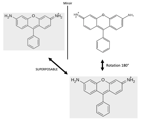

Messagepar Tristampax » 08 Sep 2019, 20:30
Coucou ! :)
Alors ici comme dans de nombreux cas il faut prendre l'image dans le miroir et la faire rotationner de 180° pour voir si celle-ci est superposable avec la molécule de départ comme sur le schéma ci-dessous :
En fait ici toute les liaisons sont dans le même plan à cause des doubles liaisons et de la géométrie de la molécule, donc quand on rotationne, toutes les liaisons restent dans le même plan et elles vont pouvoir se superposer à la molécule de départ ! Par conséquent la molécule n'est pas chirale.
Est ce que c'est mieux compris ? :glasses-nerdy:

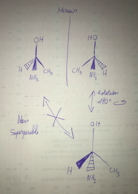

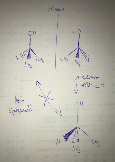

Oula merci Tristan mais du coup j'ai un autre truc qui me dérange :/
Moi pour avoir l'image de la molécule dans un miroir je dessine ma molécule avec mon miroir à droite (comme sur la pièce jointe) et je fais une rotation de 180° vers l'avant (comme quand on tourne la page d'un livre) mais du coup mon image dans le miroir si je refait après une autre rotation de 180° je vais toujours retombé sur ma molécule principale puisque pour avoir mon image je vais une rotation de 180° tu comprends ce que je veux dire ? C'est comme si je faisait la démarche en arrière que j'avais mon image et que je voulais la molécule de base du coup je dois faire un truc faux

Messagepar Tristampax » 10 Sep 2019, 14:34
Coucou ! :D
Pour te montrer qu'en faisant cette méthode on aboutit pas toujours à des molécules qui se superposent je t'ai fait ce schéma :
Est ce que ce contre exemple te suffit ? :angel:
