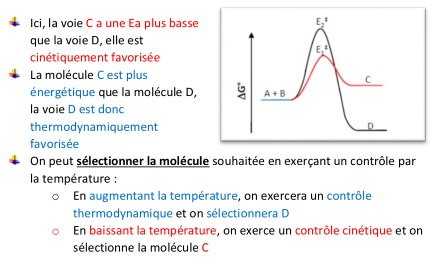

Alors déjà sachez que le prof a relu le sujet et que cet item reprend la diapo du prof !
La réaction D est cinétiquement défavorisée, car elle nécessite une grande énergie d'activation pour se produire, donc quand on chauffe le mélange on va lui apporter cette énergie et elle sera globalement favorisée car en plus de cela elle est thermodynamiquement favorisée
Si je refroidis le mélange la réaction D ne pourra pas se faire car elle ne pourra pas franchir la barrière énergétique d'activation !
Comme la voie C n'a pas besoin d'une grande énergie d'activation, elle se réalisera en dépit de la voie D malgré le fait qu'elle soit thermodynamiquement défavorisée !
Est ce que c'est mieux pour vous ? :soldier:

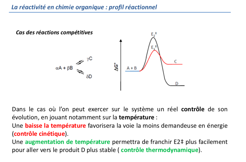

La courbe C n'est pas celle qui demande le moins d'énergie au niveau thermodynamique, mais celle qui demande le moins d'énergie au niveau cinétique (une réaction endergonique n'est pas impossible). Ici la réaction C est favorisée cinétiquement par rapport à la réaction D, donc si on joue sur la cinétique en baissant la température, seule la réaction C aura lieu car la réaction D demande une trop grande énergie d'activation.
Ce QCM à été relu et corrigé par le prof, c'est texto sa diapo, au concours c'est comme ça que tu devras comprendre le QCM pour avoir juste.
Je te mets ci dessous la fiche des tuteurs d'il y a deux ans :
Dis moi si c'est bon pour toi ? :glasses-nerdy:
