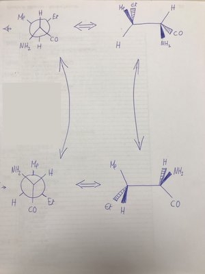

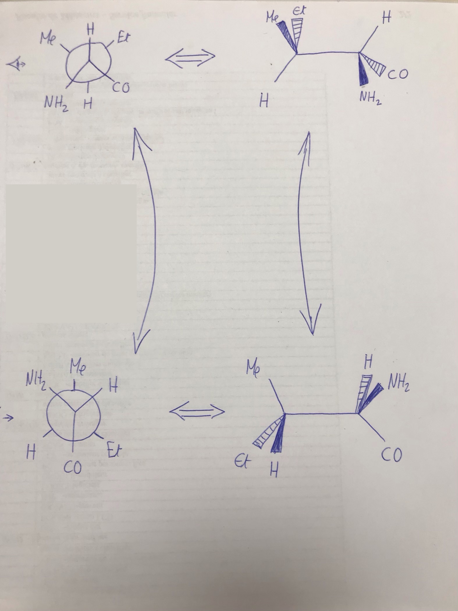

Messagepar Tristampax » 20 Nov 2019, 11:32
Salut ! :)
Si je vous montre ces schémas est ce que vous comprenez mieux ?

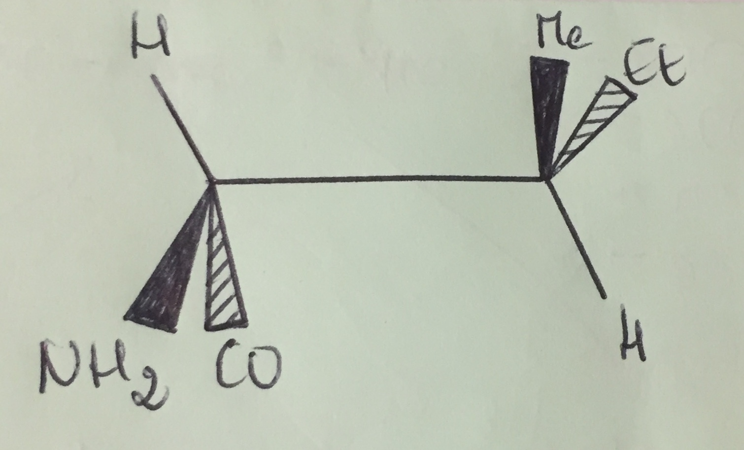

Messagepar deenagrayne » 20 Nov 2019, 17:53
Est-ce que l'écrire de cette façon (photo) serait faux?

Messagepar Tristampax » 20 Nov 2019, 18:07
Deena : Oui totalement faux, tu viens de dessiner l'énantiomère de la molécule de l'énoncé !
Ne confond pas liaison noire pleine = en avant du plan et liaison hachurée = en arrière du plan :angel:
Essaye de bien te représenter la molécule dans l'espace !
Dis moi si tu ne comprends pas un truc :wink2:

Messagepar Tristampax » 20 Nov 2019, 18:15
Ok Léa super alors ! Juste pour être sûr je te rappelle que toutes les rotations autour des liaisons simples n'ont pas d'effet sur la configuration absolue d'un carbone. C'est pour ça qu'il faut casser des liaisons, utiliser beaucoup d'énergie pour pouvoir changer de configuration !
Donc on peut déterminer une configuration absolue à partir de Newman !
Voilouu <3
