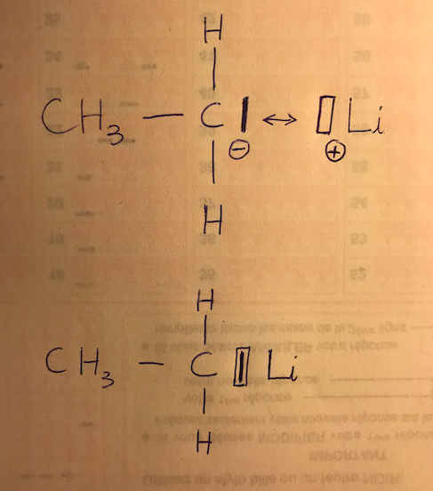

Bonjour, je ne comprend pas pourquoi l'éthyle et le lithium émettent une liaison par coordinence alors qu'ils ont tout deux un électron célibataire ( pour le carbone du ch2) qui leur permettent de faire une liaison covalente.

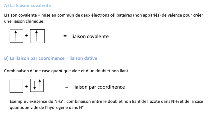

Alors c'est une des particularités de l'éthyle-lithium, et des autres organométalliques, il n'y a pas vraiment d'explication de pourquoi ils se lient ainsi et pas autrement... C'est comme ça sorry

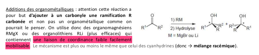

Je te joins ici des détails sur la liaison par coordinence issus du cours de chimie G, un schéma pour représenter vite fait à quoi ça correspond et le passage texto de la ronéo d'orga...
