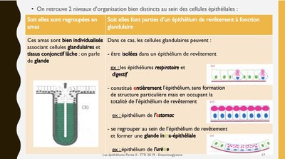

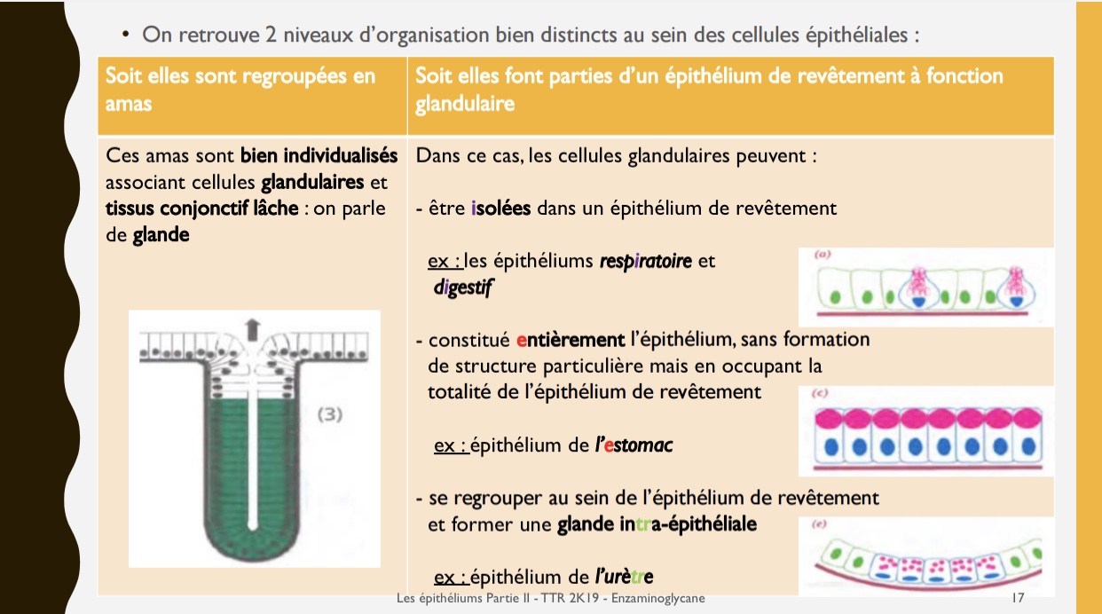

Salut :D j'ai un problème de compréhension concernant le tableau du 1) page 7 !
alors perso je fais la distinction entre EG(épithélium glandulaire) et ER (épithélium de revêtement) qui pour moi sont 2 types d' épithéliums distincts.
mais dans la partie droite du tableau on évoque à un moment "l'ER uniquement constitué de cellules glandulaire" (ex : l'estomac ) du coup c'est une epith glandulaire ou de revêtement ? Pcq dire que c'est un ER mais juste qu'il a une fonction glandulaire c'est chelou et ça laisse à penser que c'est â la fois un ER et un EG , or ça me permet bizarre qu'un même épithélium soit constitué de 2 types d'épithélium .
Autre question , du coup concernant toujours la partie droite de ce tableau , tous les cas de figures présentés avec les exemples , bah on ne doit PAS les considérer comme des glandes car une glande c'est une cellule glandulaire qui n'est PAS rattaché à un ER mais seulement entouré par du TC lâche, vs confirmez ? ^^
Voila j'espère que vs avez compris mon interrogation mdr , Merci par avance :)

Pour répondre à ta question, il s’agit bien d’un Épithélium glandulaire. Cette partie est difficile à comprendre je suis d’accord avec toi...
Il faut bien comprendre que les épithéliums glandulaires ont 2 formes :
- soit les cellules sécrétrices sont en amas, bien individualisées, au sein d’un tissu conjonctif lâche, et c’est la seule structure qu’on peut appeler « Glande ». (Donc tu as raison, les exemples évoqués dans ce tableau ne peuvent pas être considérés comme des glandes !)
- soit les cellules sécrétrices font partie d’un épithélium de revêtement, et dans ce cas l’épithélium est bien un épithélium de revêtement mais à fonction glandulaire.
Dans le second cas, pour les épithéliums de revêtement à fonction glandulaire, il existe 3 organisations (cellules isolées, cellules regroupées ou cellules constituant entièrement l’épithélium, qui conserve la classification de « épithélium de revêtement à fonction glandulaire »).
Je te laisse regarder cette diapo pour les illustrations !
J’espère que c’est ok pour toi !
Des bisous de la Dream Team d’Histo :kiss: :in-love: <3

Messagepar Cataleya06 » 21 Aoû 2019, 18:52
Mercii pour ta réponse :)
Alors pour récapituler :
- ça s'appelle épithélium de revêtement à fonction glandulaire MAIS ce n'est pas un épithélium de revêtement
- l'épithélium de l'urètre se nomme glande intra-épithéliale MAIS ce n'est pas une glande

Yesss ton récapitulatif est bon !
