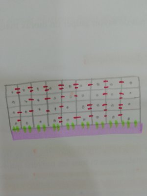

Messagepar Tom_vdlg » 31 Oct 2019, 14:41
Je voulais savoir pour les épithéliums stratifiés, il est impossible d'avoir des hémidesmosomes et des contacts focaux ok, mais du coup les autres jonctions cellule/cellule peuvent-elles se trouver tout autour de la cellule par exemple là où sur la couche profonde on aurait les jonctions cellules/mec ? Et du coup comment peut-on définir la polarité de ces cellules elle peuvent théoriquement se trouver dans n'importe quelle sens ? Ou les jonction serées se positionnent de base au pole apical ce qui donne dans tous les cas une polarité ?
Merci d'avance, Tom.

Messagepar Toupitou » 01 Nov 2019, 13:51
Alors je ne suis pas sure de bien avoir compris la première partie de ta question,
Mais en tous cas il peut y avoir les hémidesmosomes et des contacts focaux dans les épithéliums stratifiés !
Les jonctions cel/cel serrons au pôle latéral (latéro apical ou latéro basal) des cellules et les jonctions cel/mec serons toutes au pôle basal.
Ensuite les cellules d'un épithélium se forme dans un sens particulier et c'est la mise en place de certaines jonctions qui leurs donnerons leurs polarité. (En effet les jonctions serrées se formerons forcément au pôle apical des cellules, leurs donnant ainsi une polarité.
Dis moi si je n'est pas répondu à certaine des tes questions :)

Messagepar Tom_vdlg » 01 Nov 2019, 18:30
Re,
En fait mon problème c'est surtout pour les couches superficielles des épithéliums stratifiés, pas la couche profonde.
J'ai du mal à m'imaginer par quels complexes jonctionnels les différentes couches peuvent être liées entre elle vu qu'elle n'ont pas accès à la MEC et que comme tu l'as dit les complexe jonctionnels sont sur les pôles latéraux. Du coup qu'est ce qui les soude entre elles ?
Sinon tu as répondu à mes autres réponses, Merci.

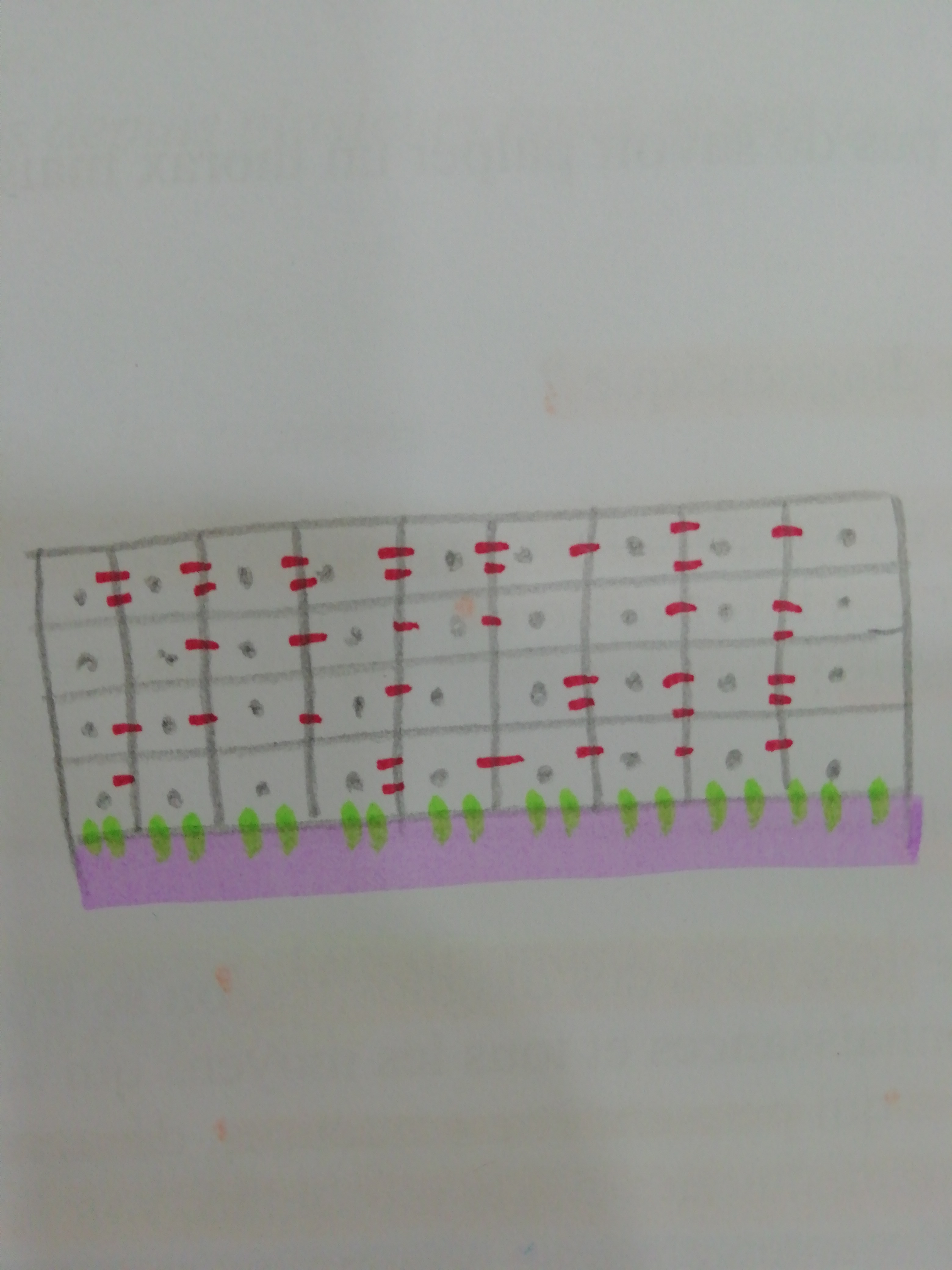

Messagepar Toupitou » 05 Nov 2019, 11:49
Du coup je t'ai fait un petit schéma pour que tu comprennes
En gris c'est un epithelium pluristratifié et en violet la LB
En vert tu vas avoir les complexes jonctionels cellule/matrice
Et en rouge les complets jonctionels cellule/cellule
Du coup tu vois bien que les cellules apicales sont liées entre elles par des complexes jonctionels cellule/cellule 😊
C'est bon pour toi ?

Messagepar Tom_vdlg » 05 Nov 2019, 16:13
Merci du schéma ahah, je comprend mieux merci beaucoup
