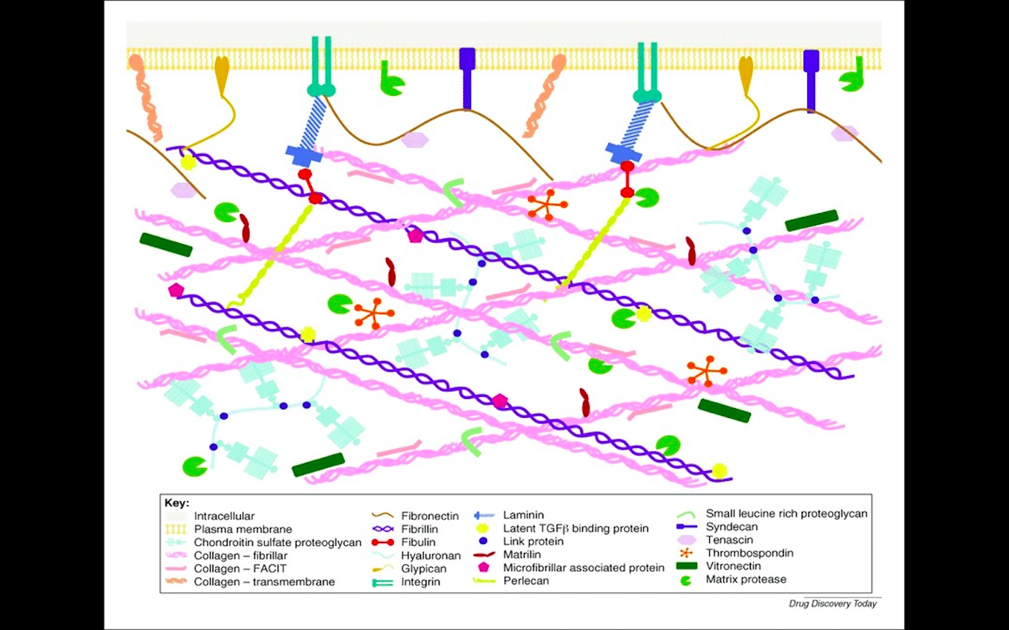

Coucou,
j'ai du mal à différencier : substance fondamental / MEC
Ou se situe les fibres de collagènes, les protéines structural d'adhérence ?
c'est pas très claire pour moi dans la ronéo, si vous pourriez me faire un mini récap
merci

Alors pour reprendre clairement : la MEC (matrice extra cellulaire), c’est tout ce qui a autour des cellules, c’est sur quoi elles s’ancrent pour former un tissu fonctionnel et organisé. C’est vraiment le SUPPORT des cellules.
La MEC est composée de 2 choses : de matériel fibreux (le collagène, les fibres élastiques) et de substance fondamentale dans laquelle on a des macromolécules (plutôt des sucres comme les GAGs et les protéoglycanes, ou des protéines structurales comme la fibronectine ou la laminine).
C’est vrai que c’est pas facile à visualiser ! Mais comprends bien que :
- MEC = matériel fibreux + substance fondamentale
et que
- substance fondamentale = composés polysaccharidiques + protéines structurales d'adhérence
Pour illustrer un peu et te donner un visuel, j'aimais bien ce schéma, c'est très imagé mais ça te permet de voir que la MEC c'est vraiment un réseau d'ancrage :
J'espère que c'est ok pour toi ! :pascal:
