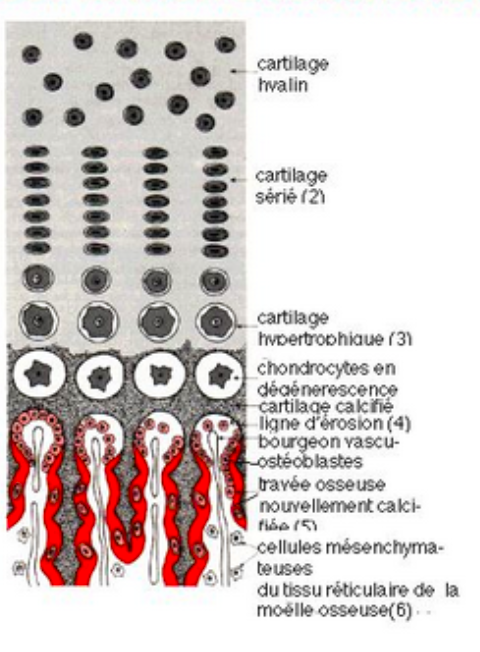

salut!
J'ai du mal a comprendre ce qu'est un chondrocyte hypertrophique. Quand je regarde sur internet on me dit que globalement c'est un chondrocyte qui augmente de volume et qui se multiplie. Finalement cette def convient assez bien avec le phénomène de prolifération des chondrocytes qui forment un cartilage sérié. Seulement juste après on nous dit que le PTHrp "stimule la prolifération des chondrocytes du cartilage sérié" et "inhibe leur évolution en chondrocytes hypertrophiques". ce qui sous entend que les chondrocytes du cartilage série (qui sont donc en prolifération) ne sont pas les chondrocytes hypertrophiques; du coup je suis un peu noyée dans la définition d'un chondrocyte hypertrophique
merci je sais pas si j'ai été très claire :clap:

fait attention ! il y a une différence entre le cartilage sérié et le cartilage hypertrophique ! comme tu l'a dit au niveau du cartilage sérié on est encore dans la prolifération alors qu'au niveau de l'hypertrophie ils ont atteints un stade de différenciation important !
Tient je te joins cette image :

Heyy j'ai encore une petite question a propos de ces chondrocytes hypertrophiques
Ils ne secretent pas le VEGF,... Etc ? Ce sont bien les chondrocytes non hypertrophiques qui s'en chargent ? Du coup leur role (aux hypertrophiques) est seulement de rentrer en apoptose et de laisser places aux bourgeons conjonctivo vasculaires ?
Merci bcp ❤️

Coucou ! alors pas du tout ce sont bien les chondrocytes hypertrophiques qui sécrètent toutes ces substances !

Messagepar lea63103 » 08 Déc 2019, 09:20
coucou :)
j'ai beau relire le cours je ne trouve pas cette information
c'est quelque chose qui est a déduire ou a comprendre ?
merci :)

Non non dans le cours il est dit que ce sont les cellules cartilagineuses mais c'est au stade hypertrophique qu'elle le fond, ne te prend pas la tête sur ce genre de t-detail le prof n'en parle pas explicitement comme tu dis !
