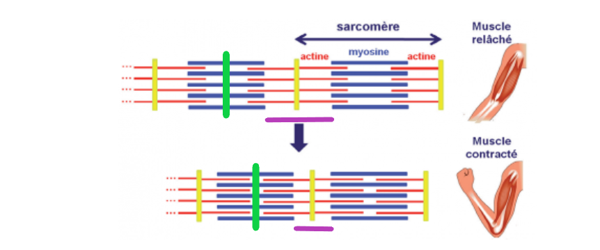

Salut la dreamteam histo!
Petite question concernant la contraction musculaire !
Dans notre cours il est écrit que les bandes I sont insérées sur une longueur variable aunsein de la bande A dans le but de pouvoir effectuer la contraction. Cependant un doute persiste pour ma part, est-ce que cela veut aussi dire que la ligne M et la bande H ont une longueur qui change selon si le muscle est étirée ou non?
Merci d’avance ! ❤️

Messagepar Toupitou » 15 Sep 2019, 11:13
Alors non pas du tous :P
En faite la bande I ce rétrécie lors de la contraction parce que les filaments d'actine glissent sur ceux de myosine, C'est un mouvement horizontal
Néanmoins les bandes M et H sont des bandes verticales, leurs longueurs n'est donc pas influencée par le mouvement des fimalements
-> petit shéma à l'appuie
Je t'ai fait une bande M en vert, et on voit bien qu'entre la contraction et la relaxation elle n'a pas changée de taille
Alors que grâce à la ligne en violet on voit que la Bande I c'est rétrécie lors de la contraction :D
