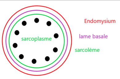

Bonjour je ne comprends pas trop où est le sarcolemme en général.. J’ai compris qu’il entourait plusieurs myofibrilles mais du coup il correspond à l’endomysium/ au périmysium ou je suis à côté de la plaque ??

Oui j'avoue que cette partie n'est pas facile du tous à visualiser !
En faite le sarcolemme c'est la membrane du rhabdomyocyte (cellule musculaire)
Autour de ce sarcolemme ce trouve une lame basale puis encore plus à l'extérieur l'endomysium (regardes le schéma en dessous)
Tous les rhabdomyocytes, entourés chacun de leurs membrane (le sarcolemme), vont se mettre bout à bout et former une fibre elle même entourée de l'endomysium
Les deux enveloppe sont plus où moins à la même échelle mais le sarcolemme est propre à un seul rhabdomyocyte alors que l'endomysium entoure plusieurs cellules musculaires striées mises bout à bout
Et pour poursuivre le récap, ces fibres (composées d'une associations des rhabdomyocytes) s'assemblent en faisceaux entourés de périmisium
et un ensemble de faisceaux sera entouré d'épimysium
J'espère que c'est plus clair pour toi :)

Je comprends mieux merci ! Oui j’avoue que c’était un peu flou entre rhabdomyocyte et fibre mais c’est plus clair maintenant 👍🏻
