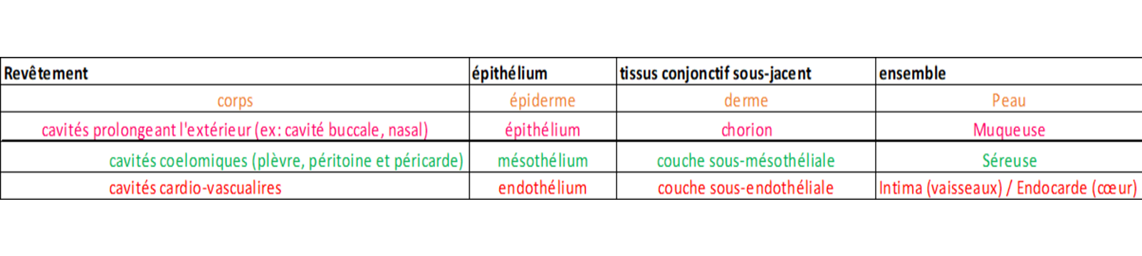

Messagepar Verveine » 31 Oct 2019, 22:01
Je ne comprend pourquoi Épithélium simple pavimenteux = mésuthelium ...
J'ai vu ça ronéo 7 p 3
On parle de couche sous mésothéliale sous lepicarde qui pour moi est un épithélium
J'ai les cours d'embryo en tête avec les Thermes epiblaste et mesoblaste et je m'embrouille peut être avec ça ...
Tu aurais une explication pour épithélium= mésuthelium ?
Merci beaucoup 😊
Verveine
Messages: 2500
Inscription: 13 Sep 2018, 21:14
Re: Mesothelium
Messagepar Toupitou » 01 Nov 2019, 14:13
Coucou,
En effet c'est une partie dur à cerner
Déjà ta première phrase est fausse, dans le cours on te dis simplement que le mésothélium est dans ce cas ci un épithélium simple pavimenteux (mais ca ne sera pas toujours le cas)
Ensuite un mésothélium est un type d'épithélium, on voit la classification des épithélium dans le cours dessus, je te met le tableaux en dessous, regardes tu comprendra mieux d'où peut venir ce nom :)
Du coup comme le péricarde est une cavité cœlomique, son épithélium s’appellera mésothélium (en effet c'est du à l'embyologie)
C'est plus clair pour toi ? :)

Messagepar Verveine » 02 Nov 2019, 01:00
Oui je vois mieux merci beaucoup !!! ♥️
