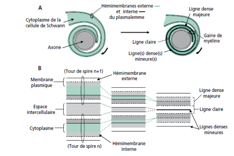

Messagepar Enzaminoglycane » 06 Nov 2019, 19:59
Hello cloclor !
Je te joins ci-contre un autre schéma, que j'ai légèrement modifie, que je trouve clair !
Des bisous de la Dream Team <3
