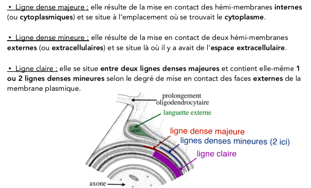

Bonjour!
Il est dit item D qcm31 en 2017
"aun niveau des gaines de myéline (..) et les lignes claires sont dues a la mise en contact des faces extracellulaire de ma mb plasmique"
C'est compté vrai
Mais ce sont les lignes denses mineurs ca non?
Merci d'avance

L'item est bien vrai ! J'ai l'impression que cette notion n'est pas très claire dans ton esprit...je vais essayer de t'expliquer !
La ligne claire correspond à l’accolement de deux membranes (avec les faces internes de par et d’autre, donc les lignes denses majeures délimitent la ligne claire ; et avec les faces externes au centre, donc les lignes denses mineures sont contenues dans la ligne claire).
Il est donc vrai de dire que la mise en contact des lignes denses mineures / des faces externes de la membrane forme la ligne claire ; et aussi de dire que les lignes denses majeures / les faces internes de la membrane délimitent la ligne claire.
Je te joins ci-contre un petit schéma modifié pour que tu visualises !

Euuuh salut ! Je crois que tu t'es trompe dans ta rep ! Les lignes denses maj correspondent a l'accolement des faces INTERNESS non ?
Du coup tu peux reexpliquer pourquoi cet item est vrai stppp

Messagepar Enzaminoglycane » 10 Nov 2019, 16:27
Tu as raison Léa Harrosch ! Je me suis embrouillée 😭
J’ai modifié ma réponse pour vous expliquer clairement.
J’avais confondu la formation / la délimitation de la ligne claire 🤯
J’espère que c’est ok pour vous ! Visualisez bien sur le schéma, ça aide vachement pour cette partie pas facile !

Messagepar Enzaminoglycane » 08 Déc 2019, 12:04
Hello les guys :wink2:
J'ai le regret de vous dire que Mr Ambrosetti n'a pas répondu à cette question, ni à la SDR, ni par mail :sad2:
Il ne souhaite sans doute pas donner de correction à un item tombé au CC... :crying:
J'espère que mon petit schéma modifié vous aidera à visualiser, et que mon explication suffira !
Quoi qu'il en soit, cet item était bien à compter Vrai (j'ai perfect-1 ce CC, et ma faute était dans un autre QCM)
