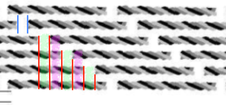

Sur ce schéma, tu vois bien en bleu l'espacement de 70nm entre deux molécule de tropocollagène
Et tu vois en rouge le chevauchement des fibrilles de 70nm toujours, réalisant ainsi un motif strié avec des stries claires en vert / des stries foncées en violet.
Donnant cet aspect de loin :
J'espère que c'est ok pour toi ! Regarde attentivement le schéma et la disposition des fibrilles !
