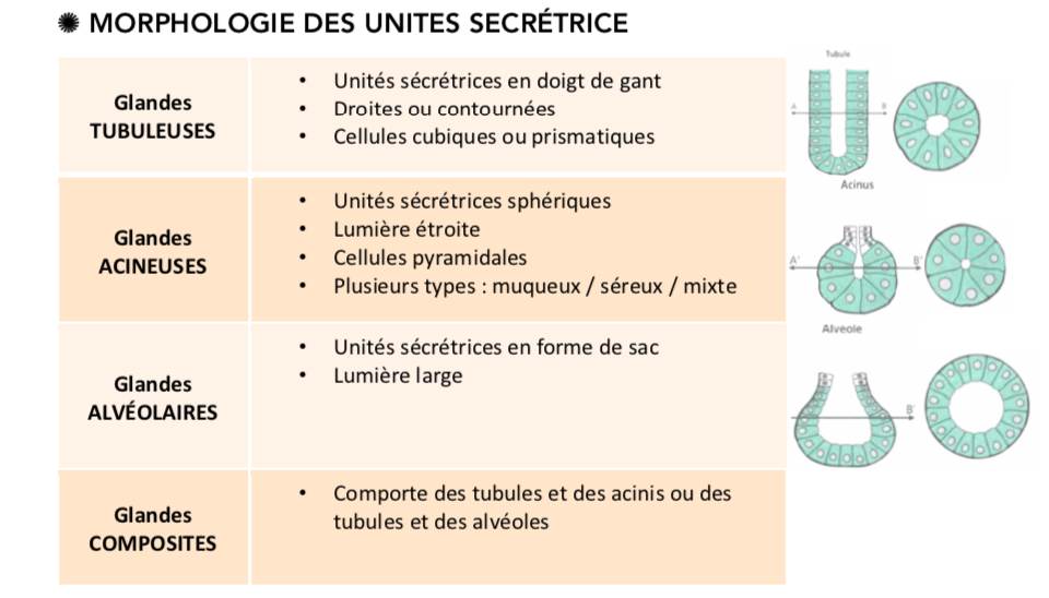

Coucouuuu, je ne comprends pas pourquoi l'item A du QCM 33 est vrai puisque l'énoncé parle des UNITES SECRETRICES, or l'item A "Les glandes tubuleuses peuvent être droites ou contournées/pelotonnées" parle des CANAUX EXCRETEURS qui peuvent en effet être droits ou contournés/pelotonnés. Il s'agirait du coup d'un piège énoncé ?

Attention tu confonds deux tableaux qui se ressemblent, je te mets ci-joints le tableau sur les UNITÉS SÉCRÉTRICES et sur les CANAUX EXCRÉTEURS !
Quand on classe les glandes selon leurs unités sécrétrices, on obtient quatre catégories : des glandes acineuses / alvéolaires / tubuleuses / composites.

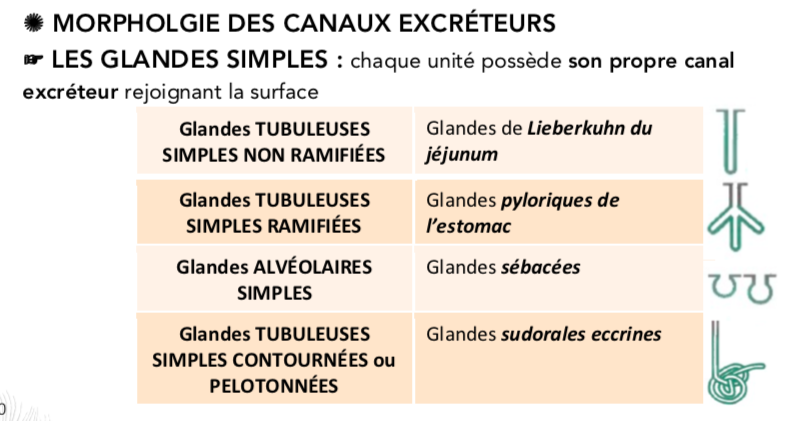

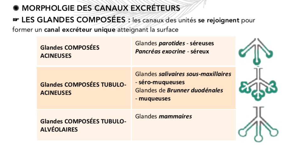

Tandis qu'en utilisant les canaux excréteurs pour les différencier, on retrouve deux grandes catégories : glandes simples / composées pour commencer, et ensuite on les classe selon leur ramifications notamment.
