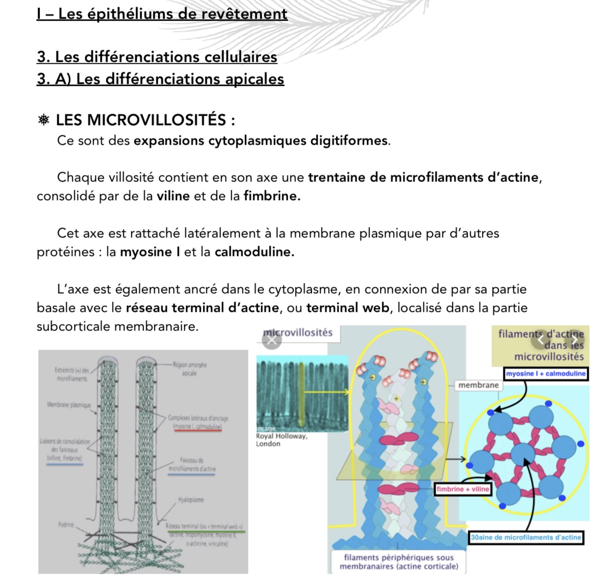

Alors j'ai un petit problème avec l"item B du qcm 24 je le trouve quand même hyper méga ambigüe mdr : dans la correction on dit ancré à la myosine I et la calmoduline c'est pas comme si on retrouvait pas du tout ces molécules dans les microvillosités (qui aurait pu être un piège) mais là on piège sur le mot consolider =Rendre solide et ancrée qui permet aussi que la structure soit solide (sans cette ancrage je ne pense pas que les microvillosité seraient opérationnelles mdr ) du coup est ce que le prof peut piégier quand même à ce point sur deux mots qui selon moi sont quand même proche dans leurs significations … :question:

Faites bien attention, ici on est dans le cours de Mr Bahadoran, qui est le roi du détail et de la précision. Ces molécules ne servent pas du tout à la même chose, et ne sont pas du tout situées aux mêmes endroits, j’ai bien insisté dessus à la TTR !
La viline et la fimbrine sont au centre de la microvillosité, entre les faisceaux d’actine, leur permettant d’être bien solides.
Tandis que la myosine I et la calmoduline sont des molécules en périphérie de l’axe central d’actine, qui servent à lier l’axe central d’actine à la membrane plasmique, autour.
Dans un cas, on a des molécules qui lient les faisceaux d’actine entre eux, dans l’autre on a des molécules qui attachent latéralement les faisceaux d’actine à la périphérie !
Avec Mr Bahadoran, rappelez-vous bien qu’il faut être très très pointilleux, il a déjà posé une question sur une coupe servant d’exemple, en piégeant entre affinité lipidique / glucidique. Vous voyez le niveau de prise de tête...
J’espère que c’est ok pour vous !

y'a pas de souci enza au moins maintenant on sait et on fera plus attention merci pour la réponse :)
