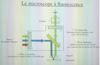

Salut , p 6 " un miroir dichroique réfléchissant les longueurs d'ondes en dessous de celle choisie vers la préparation et laissant passer les autres " . j'ai pas compris l'intérêt de réfléchir vers la préparation des longueurs d'onde qui ne seront de toute façon pas supérieur à lambda bleu donc pas renvoyé , et on entend quoi par "laisser passer" ?
De plus à quoi sert le miroir dichroique dans un microscope confocal vu qu'on a pas besoin de réfléchis certaines longueurs d'onde étant donné que notre source est un laser monochromatique
meerci

Heyy, alors déjà désolé de la réponse un peu tardive :neutre: ,
Alors je te conseille de regarder le schéma que je te met en PJ pour mieux comprendre. :desire:
Le miroir dichroïque va effectivement réfléchir la lumière incidente vers la préparation (en bleu sur le schéma), la lumière va exciter les fluorochromes, et ensuite les fluorochromes émettront une longueur d'onde supérieure et qui traversera littéralement le miroir plutôt que d'être réfléchi.
L'intérêt de réfléchir les ondes et de ne pas les envoyer directement sur l'échantillon réside essentiellement dans le fait que cette disposition permet d'empêcher toute interférence entre la lumière incidente et la lumière réfléchie (ce qui serait très gênant pour l'observation !)
Par rapport à cet aspect là ne te prends pas + la tête que ça, mais retient qu'on a établi cette disposition dans un soucis de précision d'observation ! :)
Pour la microscopie confocale l'utilisation du miroir dichroïque est strictement identique et le fait que la lumière provienne d'un laser monochromatique ou non ne change absolument rien, le mécanisme reste le même ! :in-love:
Dis moi si c'est bon pour toiiii :jallaisdire:

Dsl j'ai tjrs du mal 😵 Pcq dans la roneo on a le premier filtre qui d'après ce que j'ai compris se charge de sélectionner par ex QUE le bleu du coup le miroir dichroïque va juste servir à réfléchir la lumière bleu sur l'échantillon . C'est ce que j'ai compris de ton explication et par rapport au schéma . Pourtant dans la roneo p 6 apparement elle sert PAS à réfléchir le bleu mais à réfléchir toute celle qui Ne sont pas bleu ! Du coup je trouve que y'a clairement un problème de la roneo ou alors j'ai ps compris

Non j'ai bien raison tu as peut être mal compris la formulation de la ronéo, fies toi alors au schéma qui est très clair, et c'est celui du prof quand même !
Le miroir dichroïque va, dans le cas du schéma, uniquement réfléchir la longueur d'onde qui correspond à la lumière bleu (c'est à dire en dessous de 510 nm).
Or ça tombe bien le filtre d'excitation a bien sélectionné une lumière bleue de longueur d'onde comprise entre 450 et 490nm ! Donc la lumière filtrée va effectivement être réfléchie par le miroir dichroïque sans aucun problème !
Ca ne servirait à rien de réfléchir une longueur d'onde qui n'exciterait pas les fluorochromes présents dans l'échantillon !
