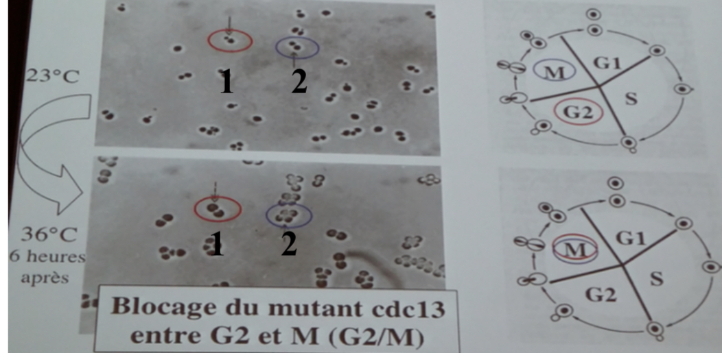

Dans la Ronéo 5 p.3, pour la mutation CDC13, il est dit qu'elle bloque la transition G2/M. Or, les cellules à température non permissive sont bloquées en phase M, c'est donc qu'elles ont passé ce point de contrôle non ? Est-ce que CDC13 ne serait pas plutôt une mutation qui bloque la transition M/G1 ou y a-t-il quelque chose qui m'échappe ?
Merci pour votre réponse :cute:

Non non ce n’est pas une errata de la ronéo ! (Cf. Le schéma provenant du diapo du professeur ! ) :gigi:
En fait cela veut juste dire que ta cellule a fini sa G2, elle a fini la réplication de son ADN et de ses organites, + la synthèse de ses protéines etc.
La cellule est vraiment aux portes de la mitose, mais elle n’arrive PAS à se diviser, elle est ainsi bloquée en MITOSE= c’est à dire qu’elle est au début de la mitose, mais elle ne peut pas se diviser car elle est mutée sur cdc13 qui est la « clé » (ou du moins une des clés ^^) qui va permettre à la cellule d’initier réellement sa mitose, de passer à l’étape suivante. :glasses-nerdy:
C’est bon pour toi ? :jallaisdire:

Oui c'est bon je pense avoir compris ; merci beaucoup !
