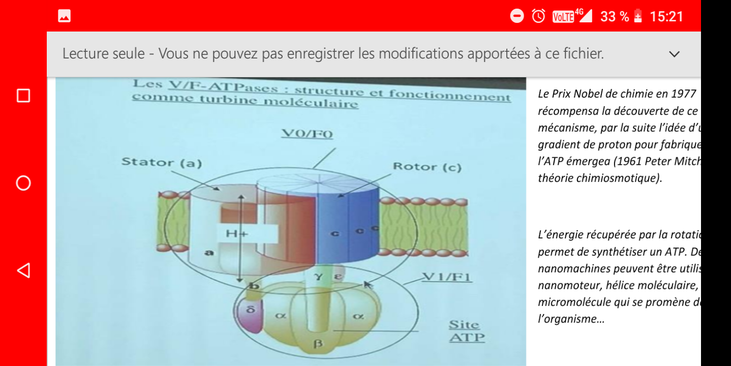

Damiendosome a écrit:Salut,
En fait, de ce que je vois tu as du confondre :
La F-ATPase permet de synthétiser de l'atp via le gradient de proton ( plus important dans la matrice de la mitochondrie), les protons en passant dans la FATPase ( en sortant de la matrice pour rejoindre l'EIM) vont faire tourner le rotor et délivrer l'énergie nécessaire pour fabriquer de l'atp.
Pour la V-ATPase, on veut faire rentrer des protons dans un compartiment déjà très concentré ( ex : les lysosomes), on va donc devoir lutter contre un gradient de concentration élevée pour les faire rentrer, on a donc besoin de beaucoup d'energie d'où l'hydrolyse d'atp.
Je te met ci-joint une photo de la diapo du cours ainsi que les explications qui vont avec pour t'aider à te représenter la V-ATPase.
Voila j'espère avoir pu t'aider un peu :jallaisdire:
Si ca ne suffit pas je te réexpliquerai ne t'en fait pas :) :jallaisdire:

Messagepar Damiendosome » 12 Nov 2019, 16:35
Reee !
Ah oui tu veux simplement savoir comment elle est formé du coup ? ( Enfin si j'ai bien compris... :question: ).
Alors :
Dans l'annonce de l'errata il est noté :
"Structure de la pompe à protons:
- Une partie transmembranaire = V0. Cette partie est composée du STATOR + du ROTOR
- Une partie cytosolique = V1 qui est composée de la tige gamma + site d'hydrolyse de l'ATP"
Il faut donc remplacer dans la ronéo 6 p23 :
"Les pompes sont de véritables complexes protéiques composés de :
• Une partie transmembranaire V0 = Le ROTOR (de 205kDa), constituée de 3 sous-unités + le STARTOR
• Une partie cytosolique (extravésiculaire) = V1 qui est composée de la tige gamma + site d'hydrolyse de l'ATP"
Le site d’hydrolyse de l’ATP confère de l’énergie au système.
 Cette énergie fait tourner une tige gamma qui relie la partie V1 à V0, permettant le passage de protons contre leur gradient de concentration.
Pour faire simple, il faut se fier au schéma du prof ( je te le remet pour t'éviter de chercher eheh :wink2: )
Pour faire encore plus simple, considére que :
- Une partie transmembranaire = V0 (= STATOR + ROTOR )
- Une partie cytosolique = V1 (= tige gamma + site d'hydrolyse de l'ATP)
Voila j'espère avoir réussi à répondre a ta question, si ce n'est toujours pas le cas je reprends TOUT 0_o :jallaisdire:
Bon courage je sais que la pompe à protons pose pas mal de problème.. on lache rien :bashful: :coeur:
