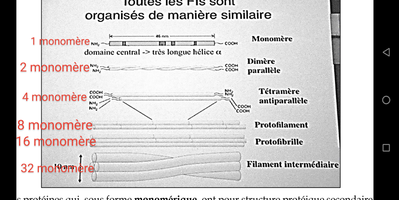

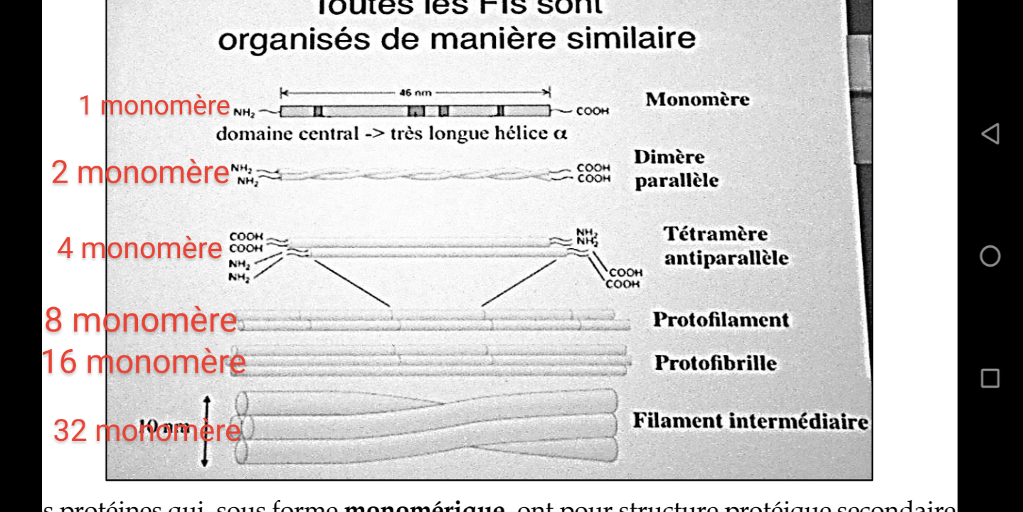

Un filament intermédiaire est constitué d'une SECTION de 32 monomères. C'est a dire que si l'on coupe un FI dans sa largeur, il sera constitué de 32 monomères.
Je te met ci joint un schéma du cours reprenant sa constitution en y incluant des modifications (ajouté personnellement) pour que tu comprenne mieux.

En fait on parle de la SECTION, de la hauteur si on coupe un FI pas de sa longueur.
Ce schéma du cours est pas top je le reconnais, c'est vraiment très dur a expliqué comme ca @@
Après avoir repris 4x cette partie et rechercher sur d'autres sources j'ai finis par comprendre pourquoi ce schéma est nulle ca m'as induit en erreur sorry
Je vais te simplifié au maximum :
En fait le protofilament = plusieurs tétramères aligné !
Donc 1 protofilament = section de 4 monomères.
Enduite 4 protofilament s'assemblent pour formé une protofibrille, la c'est le hic contrairement a ce qui est indiqué sur le schéma les protofilament se colle deux a deux la SECTION est donc de 8 monomères a ce niveau la).
Ensuite cette foi 4protofibrilles s'assemblent en FI comme sur le schéma, on multiplie donc pas 4 = 4x8 = 32 monomères.
Mais sincèrement c'est un gros détail, retient l'ordre d'assemblage, et le total de monomère est ca devrait être largement suffisant pour le CC.
