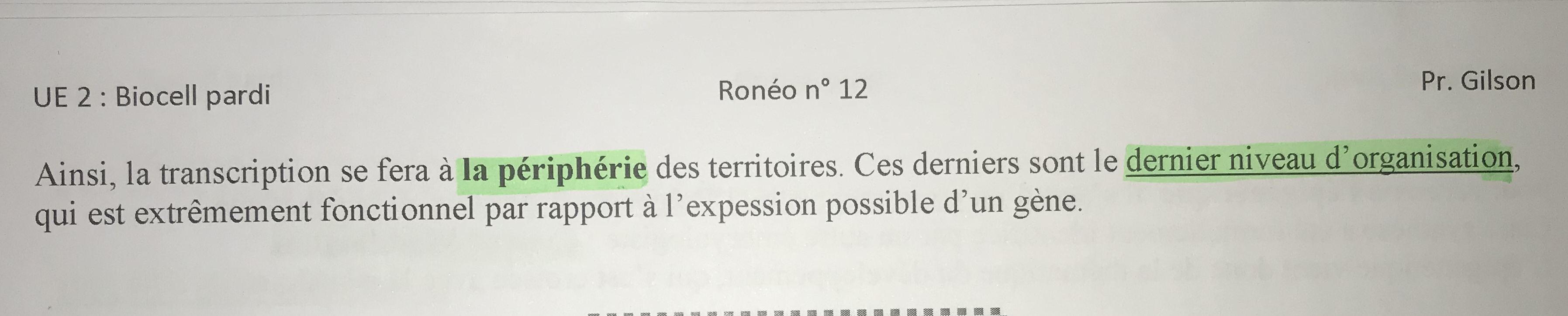

Messagepar Dr.Chopper » 03 Oct 2019, 20:14
Vous allez croire que je meurs pour la biocell à force :lol: (vous êtes au top l'équipe :jallaisdire: )
Je bug depuis un moment sur cette phrase de la ronéo de l'année dernière je me souvient j'avais trouvé un post ou sa faisait débat mais je le retrouve plus :cry: du coup si je pourrais avoir une explication car on fait que de nous répéter que Périphérie=Hétérochromatine et cette phrase sort un peu de nul part :eyeroll:

Messagepar Kanye Western-Blot » 04 Oct 2019, 13:17
Yooo,
Alors là fais gaffe on te parle de la périphérie des territoires chromosomiques ! Et pas la périphérie du noyau (où se trouve essentiellement l'hétérochromatine, sauf au niveau des pores nucléaires). Les gènes qui seront transcrit seront donc ceux qui sont sur la boucle qui dépasse du territoire chromosomique (qui est à sa périphérie).
Tout ceci est quand même très schématique, je pense qu'il est essentiel de retenir que les territoires chromosomiques sont le dernier niveau d'organisation de l'ADN, et que pour qu'un gène soit transcrit il faut qu'il sorte de cette pelotte qu'est le territoire chromosomique voilà tout :D
C'est bon ? :jallaisdire:

Messagepar Dr.Chopper » 04 Oct 2019, 14:54
C'est parfait encore une fois merci :wink2:
