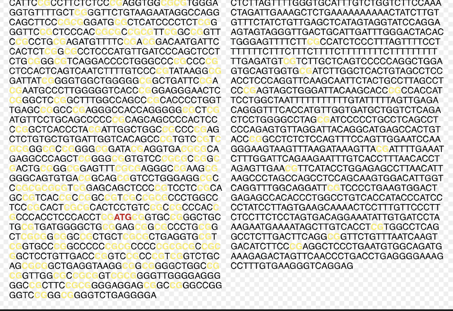

Messagepar Tom_vdlg » 13 Nov 2019, 14:56
je voulais savoir les dinucléotides CpG on nous dit que ça concerne les cytosine méthylées adjacentes à une Guanine mais du coup la guanine doit être à droite à gauche ? Si on a une Cytosine méthylée entourée de deux guanine est un CpG ? Si oui avec celui en 3' ou en 5' ?
Merci d'avance, Tom.

Messagepar Kanye Western-Blot » 13 Nov 2019, 16:18
Hello Tom ! :)
Non il faut bien que ce soit dans cet ordre: C puis G, sinon ce sont des dinucléotides GpC et ce n'est pas la même chose. :glasses-nerdy:
Oui tu peux avoir deux guanines de chaque côté ça ne change pas grand chose, du moment que tu as C puis G. :D
Cf. la figure suivante: tout ce qui est en jaune ce sont les dinucléotides CpG ! :blowkiss:
(Retiens juste le nom CpG, et que le C est avant le G, ca suffira, on n'est pas en biomol il n'y aura pas de pièges du type: "en 3' il y a" ... Ca serait plus à la limite quelque chose du style: "les ilots ApG sont sous représentés ...." quelque chose comme ça") :pascal:

Messagepar Tom_vdlg » 13 Nov 2019, 16:30
Ah oui quand on dit que qu'il y en a beaucoup c'est beaucoup, j'ai compris merci.
