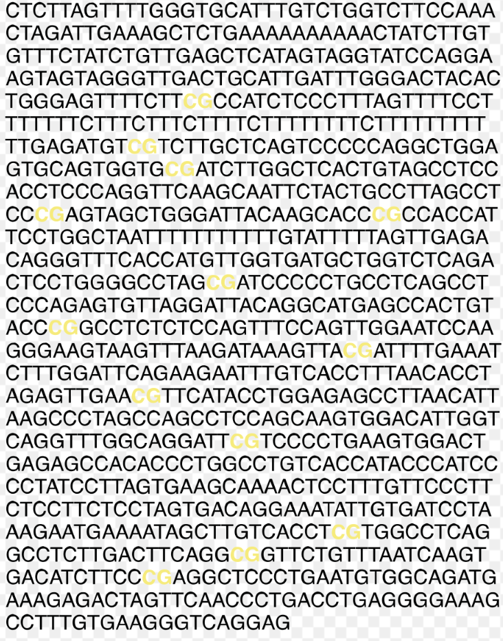

:arrow: Du coup en fait tu as bien 98% des CpG méthylés qui sont sous-représentés, c'est à dire qu'ils sont présents mais de manière assez "espacés" dans ta séquence nucléotidique
Regarde sur le schéma juste en dessous, en jaune sont les dinucléotides CpG méthylés, tu vois bien qu'ils sont espacés. Ce schéma est ainsi présent dans 98% du génome. :glasses-nerdy:

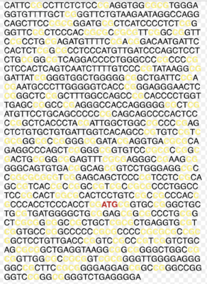

:arrow: Cependant, les dinucléotides CpG sous-méthylées, qu'on appelle "ilots CpG" sont présents dans seulement 2% du génome mais son représentés normalement (ils sont moins "espacés") comme tu peux le voir sur le schéma juste en dessous ! :glasses-cool:
