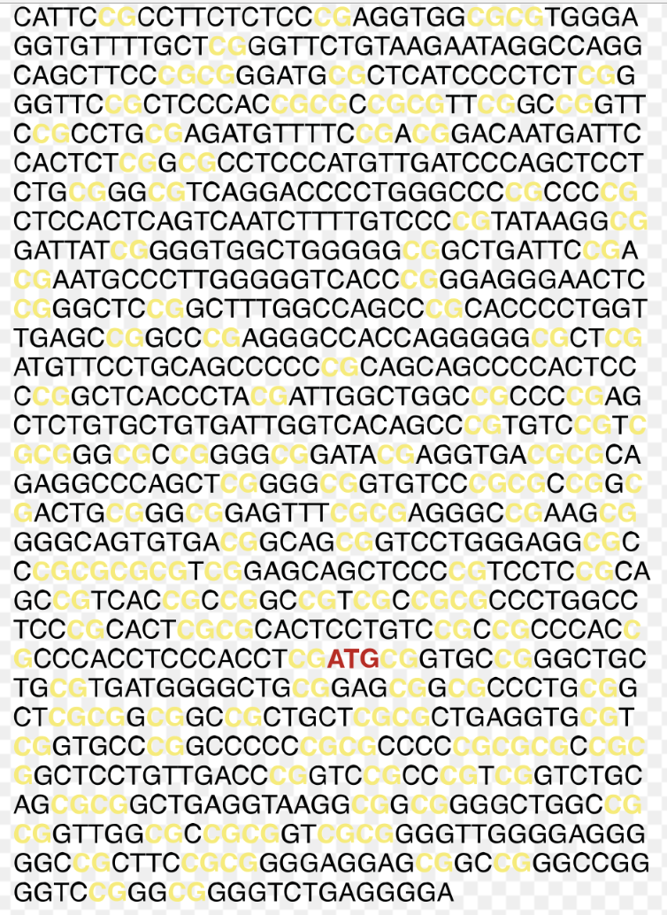

J'ai un peu de mal avec le processus de cancérisation lié à l'épigénétique ; dans le cadre en bas de cette page il est écrit qu'on a une "hypométhylation des régions répétées", donc logiquement ça devrait faire référence aux dinucléotides CpG dans 98% du génome, or normalement ils sont sous représentés donc comment peut on les considérer comme des régions répétées ?
Et dans l'explication du schéma dans la même page, on dit que les îlots CpG sont peu nombreux, mais ils sont plutôt censés être représentés normalement non ?
Dites moi si je me suis embrouillée @@ , merciii !

:arrow: Pour ta première question, n'accorde pas trop d'importance au terme de "séquences répétées" ici il fait juste référence aux dinucléotides CpG qui sont sous-représentés dans le génome, et qui sont normalement hyperméthylées, mais qui dans le cas de cancer deviennent hypométhylés.
:arrow: Alors par contre pour ça c'est un peu différent. Les ilots CpG sont effectivement PEU NOMBREUX dans le génome (2% à peine) mais aux endroits du génome où ils seront présents, il y aura une forte concentration de CpG (cf image ci-contre) --> https://www.carabinsnicois.fr/phpbb/dow ... &mode=view
Quand on dit que les ilots CpG sont représentés normalement on implique donc que dans les 2% du génome où ils sont présents, la concentration de CpG est plus importante !
C'est un peu plus clair pour toi ? :jallaisdire:
