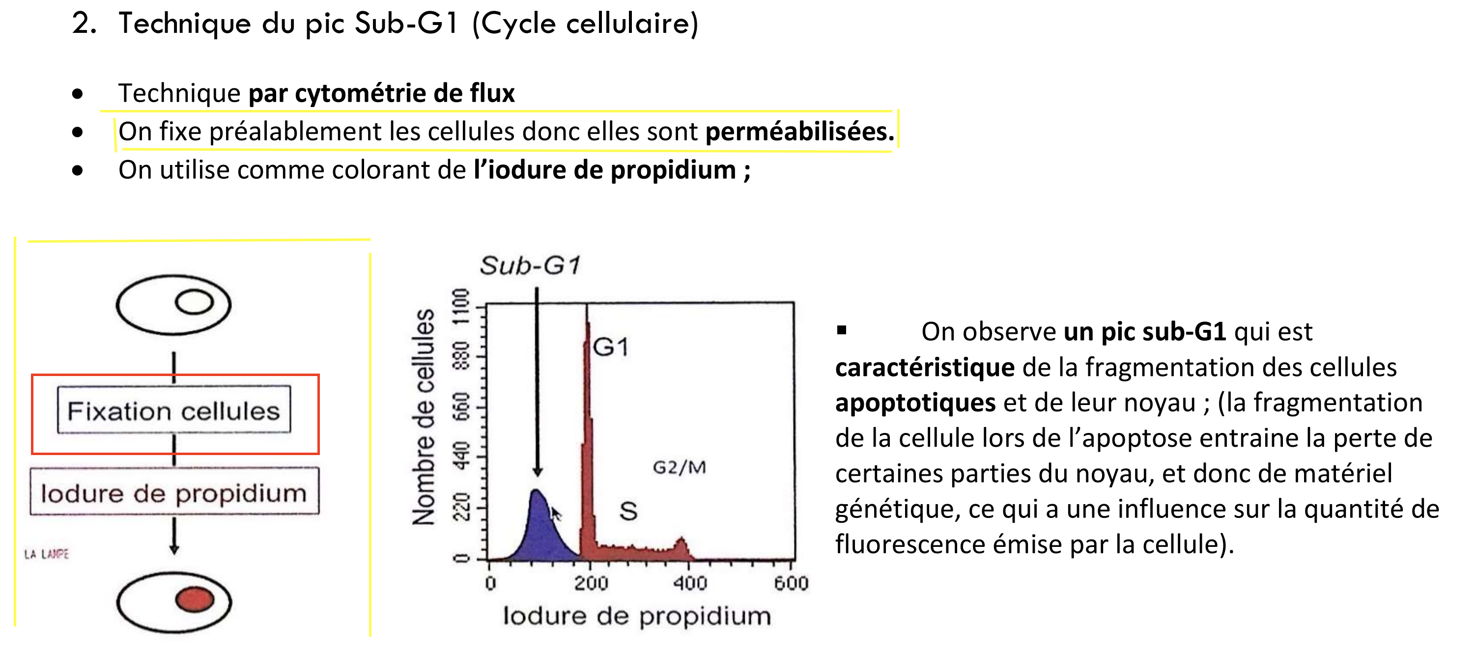

Messagepar getphilou » 03 Nov 2019, 11:01
Helloo la Biocellll :jallaisdire:
Alors premièrement, merci pour les fiches elles sont vraiment top :in-love:
Deuxièmement j'ai une petite incompréhension (logique)...
Pourquoi [dans la ronéo de l'an dernier, page 11] on nous dit que pour la technique du pic Sub-G1 on utilise comme colorant de l'IP (marqueur des cellules nécrotiques) alors que le pic Sub-G1 est caractéristique des cellules apoptotiques. J'imagine que ça doit être tout bête mais je bloque...
Merci d'avance, besooos
getphilou
Messages: 224
Inscription: 03 Aoû 2016, 18:56
Localisation: Bloqué sur 4f14 ou 3d10 jsplus laquelle c'est :/
Re: pic Sub-G1
Messagepar Kanye Western-Blot » 03 Nov 2019, 12:57
Helloo :)
Tu peux lire sur la ronéo que dans la technique du Pic Sub-G1 on perméabilise les cellules (permettant à l'iodure de propidium de passer à travers la membrane des cellules apoptotiques). L'iodure de propidium est spécifique des cellules nécrotiques quand on ne perméabilise PAS la membrane. Ainsi dans cette technique, ce qui va nous permettre de différencier les cellules apoptotiques de toutes les autres cellules c'est uniquement le Pic Sub-G1 :wink2:
C'est aussi simple que ça :P
C'est bon pour toi ? :jallaisdire:
