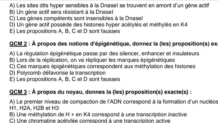

Messagepar AGOSTINIA » 17 Oct 2019, 16:37
Coucou je ne comprends ni pourquoi c'est faux ni le rapport avec la correction ,
'Pouvez m'aider svp
Merci

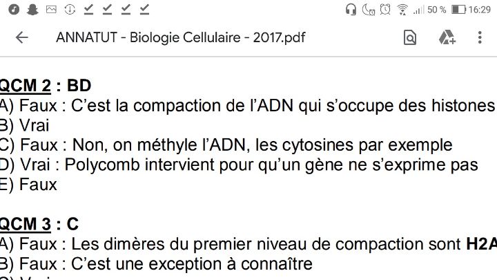

Re: 2017 QCM 2 Noyau
Messagepar Kanye Western-Blot » 17 Oct 2019, 22:07
Hello ! :)
Tu n'as pas précisé si tu parlais de l'item A ou C. Je pense que tu parlais du A en l'occurence.
Pour moi l'item A est faux, en effet les enhancers et le silencers n'auront pas pour effet d'effectuer des modifications épigénétiques directement (c'est à dire des modification moléculaires sur des bases de l'ADN) mais vont plutôt eux même subir des modifications épigénétiques.
Les enhancers et silencers vont notamment aider ou non à la stabilisation des complexes d'initiations au niveau des promoteurs (par formation de complexes protéiques notamment) mais ne vont pas avoir d'effet directement épigénétique, ils ne vont pas induire directement une méthylation de l'ADN par exemple tu vois ce que je veux dire ? C'est pour ça que je compterais cet item faux.
Un item vrai aurait été "La régulation de la transcription des gènes passe par les enhancers, silencers et insulateurs" mais pas la régulation épigénétique, la régulation épigénétique, elle, a justement un effet régulateur sur ces séquences. :jallaisdire:
