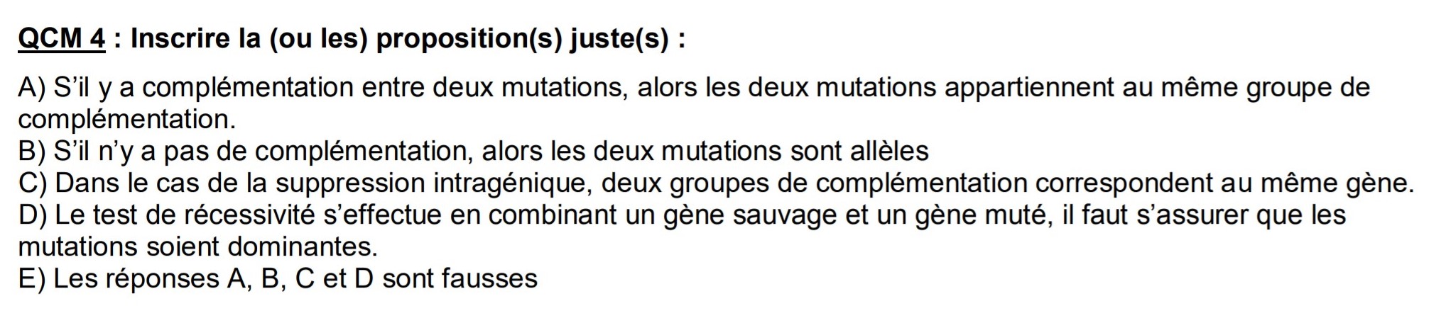

Messagepar eslem.elbatti » 11 Nov 2019, 19:55
Je ne comprend pas pourquoi l'item est juste parce que la suppression intragénique complémente donc elle est sur des gènes différents? @@

Messagepar Kanye Western-Blot » 11 Nov 2019, 20:35
Hello :)
En règle générale, quand tu as deux groupes de complémentation différents, cela veut dire qu'ils sont mutés sur des gènes différents !
:arrow: Sauf pour le cas de la suppression intra-génique
Tu auras deux mutations DIFFÉRENTES mais qui se situent sur le même gêne.
Du coup prenons deux individus mutés sur le gène GOGS (soumis au phénomène de suppression intragènique) mais à deux locus différents (donc 2 mutations différentes)
Si tu prends un individu A muté sur le gène GOGS mais la mutation se situe au locus 400 et un autre individu B muté sur GOGS au locus 600
Si on effectue des test de complémentations, on va pouvoir mettre tous les individus qui ne complèmentent pas avec l'individu A dans un groupe de complémentation et tous les individus qui ne complémentent pas avec l'individu B dans un autre groupe de complémentation
Pourquoi ? Bien qu'ils soient mutés sur le même gène, ils sont mutés à des localisations différentes, donc on aura des groupes de complémentation différents.
Par contre si on fait un test de complémentation entre A et B, on verra qu'il y aura un retour au phénotype sauvage, pas parcequ'ils sont mutés sur des gènes différents, mais parce que le gène est soumis à la suppression intra-génique.
Du coup, bien qu'ils se trouvent au final dans 2 groupes de complémentations distincts, ils vont quand même être mutés sur le même gène (juste sur des localisations différentes)
J'ai essayé au mieux de t'expliquer, c'est un peu délicat je sais, si tu n'arrives vraiment pas à comprendre, retiens la phrase comme telle ... :sidefrown:
En retenant bien que 2 groupes de complémentations différents ne veut pas forcément dire 2 gènes différents à cause de la suppression intra-génique
Cependant, même s'ils ne font pas partis du même groupe de complémentation, ils sont pourtant bien mutés sur le même gène car on voit que quand on les fusionne entre eux on a retour au phénotype sauvage ! :jallaisdire:

Messagepar eslem.elbatti » 11 Nov 2019, 21:37
Ton explication est au top, j'ai compris la petite subtilité merci
