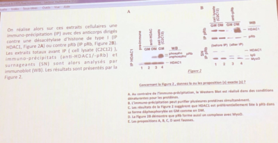

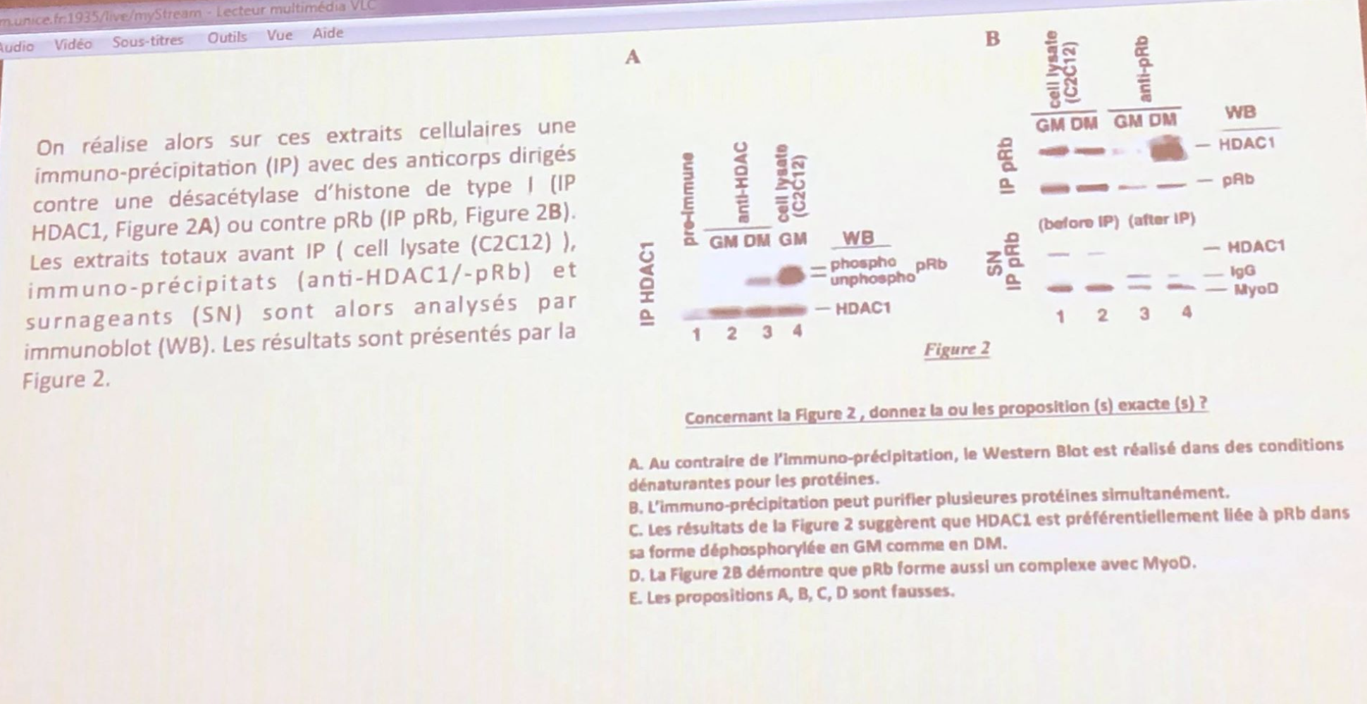

Déjà merci beaucoup d'avoir organiser cette SDR! malheureusement j'ai du mal avec l'item A du qcm 2...
Je crois que j'ai du mal a me repérer avec toutes ces figures, j'ai du mal a comprendre qu'est ce qui est WB et ce qui est IP... Est ce que vous pouvez me re expliquer, car en cours j'ai eu du mal :(
Merci <3

Hello :)
J'apporterai toutes les réponses de Gigi, suppléée par mes explications dans la fiche récap qui sort bientôt :wink2:
Mais si ça peut t'aider, tu ne trouveras aucun élément de réponse dans cette figure pour cet item. C'est juste du cours (ou de la logique, ou un peu des 2 :P)
C'est bon pour toi ? :jallaisdire:
