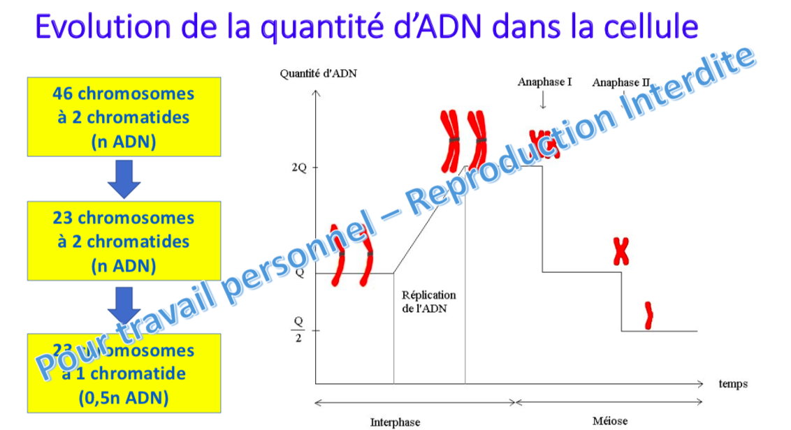

J'ai remarqué la même chose lors du cours et de la ronéo: il atteint une qtité de 0,5nADN à la fin de sa méiose... alors qu'on était d'accord que sa valeur dépendait du nombre de chromatides. ça voudrait dire qu'il considère qu'on réduit la quantité d'ADN durant la première division méiotique??? (et donc que la valeur de la quantité d'ADN dépendrait également du nombre de K)

Messagepar BloodyMary » 02 Oct 2019, 17:55
ce que je comprends pas sur cette diapo c'est que comme la méiose commence après la phase de réplication, au démarrage de la méiose on est censé avoir 2n ADN et 46K à 2 chromatides selon le graphique, et non pas n ADN (1er rectangle jaune) non ?

Page 9, il dit : même quantité d’ADN dans la cellule mère que dans la cellule fille. Pour moi c’est faux
Mère 4nADN
Fille : 2n ADN
Est-ce que vous pouvez m’éclairez svp ?

+1 aussi pour le stade leptotène page 11 on nous parle de 2nADN et 4nK je ne comprend même pas comment c'est possible
