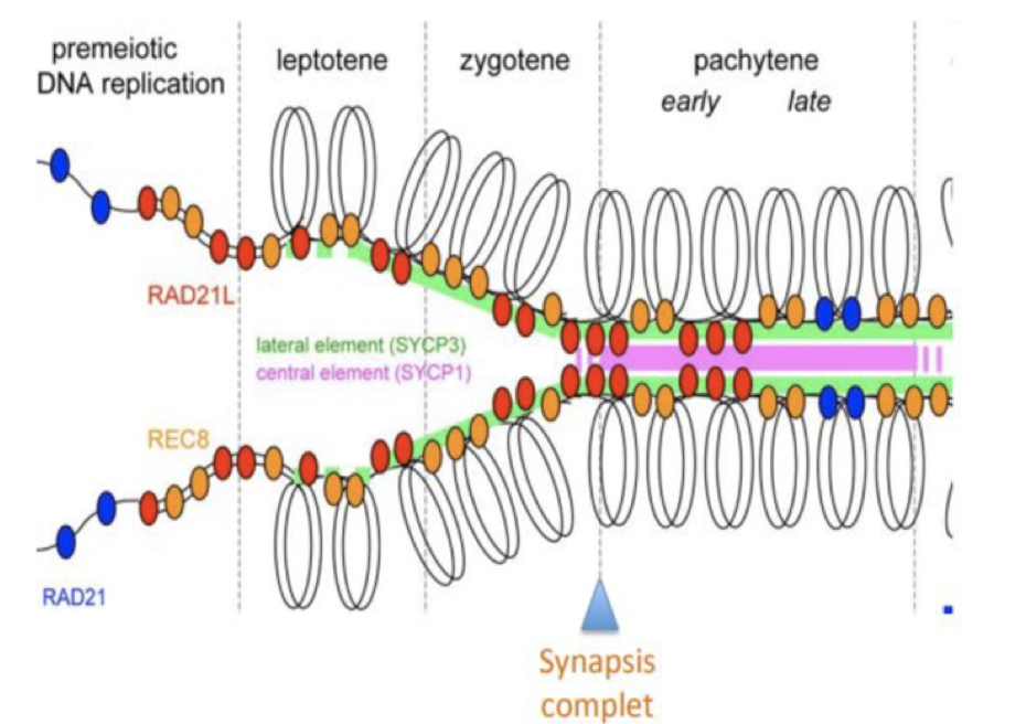

J’ai du mal à comprendre exactement comment fonctionne ce complexe. J’ai cru comprendre que :
- Un filament de cohesines apparaît et lié les boucles d’ADN spiralées (deja ici je ne suis pas sure de comprendre de quel ADN il est question, l’ADN d’une chromatide ? D’un chromosome ?)
-Les cohesines se rapprochent et fixent les boucles d’ADN au complexe synaptonemal de type 3
Mais la il est question d’un filament axial qui va être accolé au filament latéral mais un filament axial de quoi ? De cohésine ? Ou est-ce le complexe synaptonemal de type 1 ?
Je ne sais même pas si c’est clair mais je ne comprends pas :disapointed: :crying:
Merci d’avance et désolée pour la redondance et le manque de clarté.

Amigo je viens à ta rescousse ne t'en fais pas je sais que c'est galèèèère pour tout le monde et même moi je comprends pas tout du premier coup et à chaque nouvelle question je découvre un peu plus la BDR lol <3
C'est super important que tu t'aides des schémas qui sont à coté du texte pour bien comprendre (une fiche va sortir et ce sera tout beau en couleur et tout!!!)
Concernant la méiose :
Un filament de cohésine se met en place (durant la phase leptotène) et vient lier les doucles d'ADN spiralé.
Une paire de chromosome = 2 chromosomes homologues
Un chromosome = deux chromatides
Une chromatide = mode de compaction de l'ADN
Le filament latéral = SYCP3 = ce qui lient les cohésines en filament.
En général sur les schémas les boucles d'ADN correspondent en fait à l'ADN de 2 chromatides HOMOLOGUES en face l'une de l'autre.
En effet, le complexe synaptonémal sert à rapprocher les 2 chromosomes homologues pour former la paire !
Petit à petit (et comme tu peux voir sur le schéma) les 2 filaments de cohésines se rapprochent ce qui réuni la paire. C'est suivit par la formation d'un filament AXIAL = SYCP1
Le filament latéral se lie au filament axial (pour que ça tienne) puis ZIP 1 forme un verrou pour que les chromosomes homologues soient vraiment bien tenus ensembles. Au stade pachytène le complexe synaptonémal est complètement formé et nos bivalents sont totalement soudés.

Messagepar El Sangliero » 19 Oct 2019, 18:54
Merci :in-love:
Tout s'éclaire :clap:
Je comprends mieux ce qui est quoi dans tout ça !
Vraiment merci beaucoup :clap:
