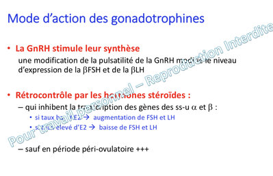

Salut!
Dans le tableau récap page 22, il est écrit que les œstrogènes ont un RCP sur la LH à forte dose et un RCN à faible dose. (c'est ce que j'avais retenu de l'an dernier)
À la page 26, il est écrit que lorsque qu'on à un taux bas de E2=œstrogènes, on a une augmentation de FSH et de LH. Pareil si on a un taux élevé de E2, on a une augmentation de LH. Je trouve que ca se contredit et du coup je sais pas trop quoi retenir...
Est ce que vous pouvez m'expliquer svp :)

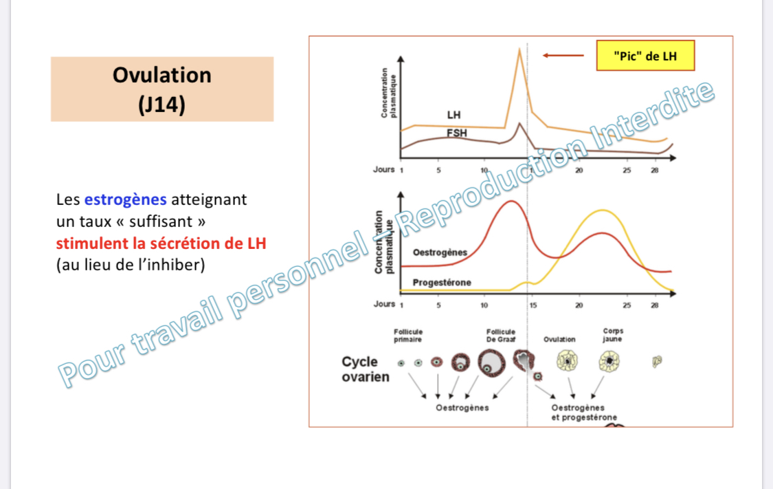

Salut, le prof considère que en général, les œstrogènes quand il atteigne un taux suffisant il stimule la sécrétion de LH ( AU LIEU DE L’INHIBER ) c’est écrit dans la diapo.
Du coup je comprend pas pk a un taux BAS on a augmentation de LH ( c’est écrit dans la diapo aussi), normalement c’est inhibition @@
Est-ce que vous pouvez demander au professeur svp ? :)

Messagepar BatBouut » 10 Nov 2019, 14:43
J’ai pas dit que c’était toi qui a écrit ça, c’est le prof qui l’a écrit dans sa diapo... ( le support officiel) sauf que je comprend pas son raisonnement.. il se contredit.. :(

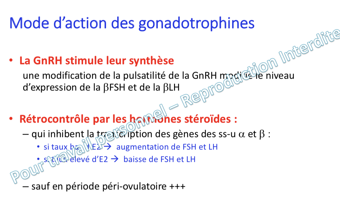

Messagepar carlaxatif » 11 Nov 2019, 20:33
oki en fait de cette diapo les flèches ne veulent pas dire rétrocontrôle :
- Si on a un fort taux d'E2 on va chercher à diminuer FSH et LH (on en a déjà beaucoup pas besoin d'en rajouter)
- Inversement, si on a un faible taux d'E2 on va chercher à augmenter FSH et LH (il nous en faut plus)
Par contre les rétrocontrôles se passent bien de la manière suivante :
- beaucoup d'estrogènes = RCpositif (c'est stimulé pcq on en a beaucoup)
- pas beaucoup d'estrogènes = RCnégatif (c'est inhibé pcq on en a pas beaucoup)
Est-ce que c'est bon pour vous ?

Messagepar lisaa_arnd » 11 Nov 2019, 21:11
Ah oui ça doit être ça, mais dans la sous partie il a écrit « rétrocontrôle par les hormones stéroïdiennes » donc ça met le doute

Messagepar JuLstine » 12 Nov 2019, 10:28
Salut!
J'ai compris que c'est dans le cas péri-ovulatoire, mais je trouve que ces deux phrases se contredisent:
-fort taux d'E2 on va chercher à diminuer FSH et LH (on en a déjà beaucoup pas besoin d'en rajouter)
-beaucoup d'estrogènes = RCpositif (c'est stimulé pcq on en a beaucoup) (péri-ovulaire)
ainsi que les deux autres ensemble :
- faible taux d'E2 on va chercher à augmenter FSH et LH
Merci
