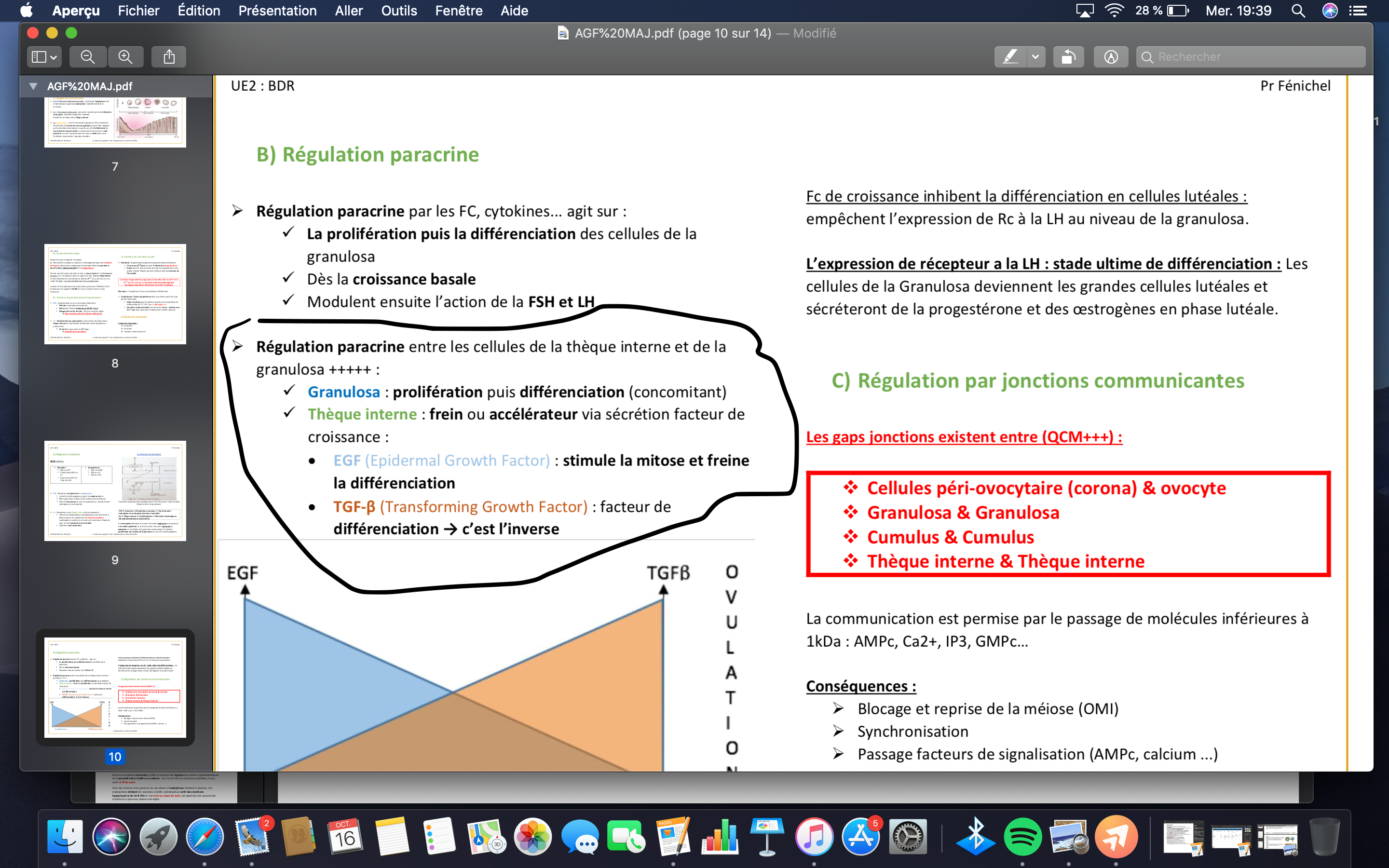

Salut merci de ta réponse mais j'aimerais bien savoir ou est ce que c'est marqué dans votre fiche que TGF-B et EGF sont sécrétés par Granulosa car dans la fiches de l'année dernière il y a bien marque que EGF et TGF-B sont sécrété par thèque interne et non pas par granulosa
Ils précise bien que la tchèque interne va agir avec des facteur de croissance qui sont TGF-B et Granulosa , mais ce n'est pas précisé dans pour granulosa ...

Bonsoir ! J'ai cherché également dans les différentes versions du cours, et je n'ai aperçu à aucun moment le fait que l'EGF soit sécrété par les cellules de la Granulosa. Je suis allée vérifier dans les fiches de tutorat de cette année et de l'année dernière. De plus, dans la ronéo de l'année dernière il est dit que "L'EGF et le TGF-b sont deux facteurs polypeptidiques sécrétés par la thèque interne qui interviennent dans le contrôle paracrine de la multiplication et de la différenciation des cellules de la Granulosa". Bref j'ai du mal à comprendre où se trouve le passage ^^'
