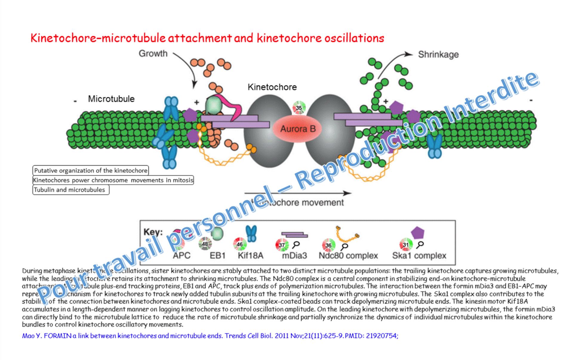

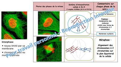

Alors en fait j'ai compté faux cet item car je crois que les kinetochores s'attachent en réalité en métaphase et durant l'anaphase il y a simplement la lyse
Je me suis basé sur son diapo pour ça (oui c'est écrit en anglais mais bon :lol: )
Et merci pour le sujet !

+1, perso je croyais qu'en anaphase le kinétochore se détache vu qu'on va avoir la séparation, non ?

passage cité : " Les kinétochores s’attachent au centromère du chromosome via la protéine Aurora et permettent l’attache chromosome – microtubule "
Par ailleurs, le prof a relu le qcm et n'a rien dit ! Ce n'est pas le prof qui fait les images de son diapo (sinon ca serait écrit en français)
Cela dit, je veux bien lui poser la question au cas ou, mais en tous cas c'est ce qui'il avait dit à l'oral durant son cours

D’accord mais dans le diapo et la roneo la 2eme diapo qu’a envoyé Alexsan est au niveau de la métaphase... ça me semble plus logique puisque pendant l’anaphase on veut justement détacher les chromatides donc en cassant les kinétochores au niveau de la protéine Aurora

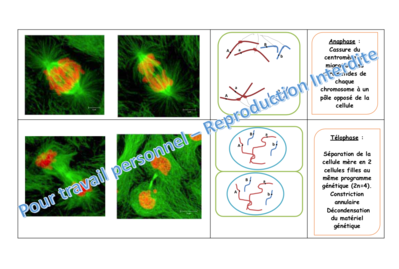

Mais surtout comment les kinetochores peuvent s’attacher durant l’anaphase alors que l’anaphase les chromosomes sont attirés aux pôles de la cellule... les chromosomes sont forcement attachés aux microtubules avant en métaphase !

on voit bien qu'en métaphase les microtubules sont déjà attachés aux chromosomes ...
