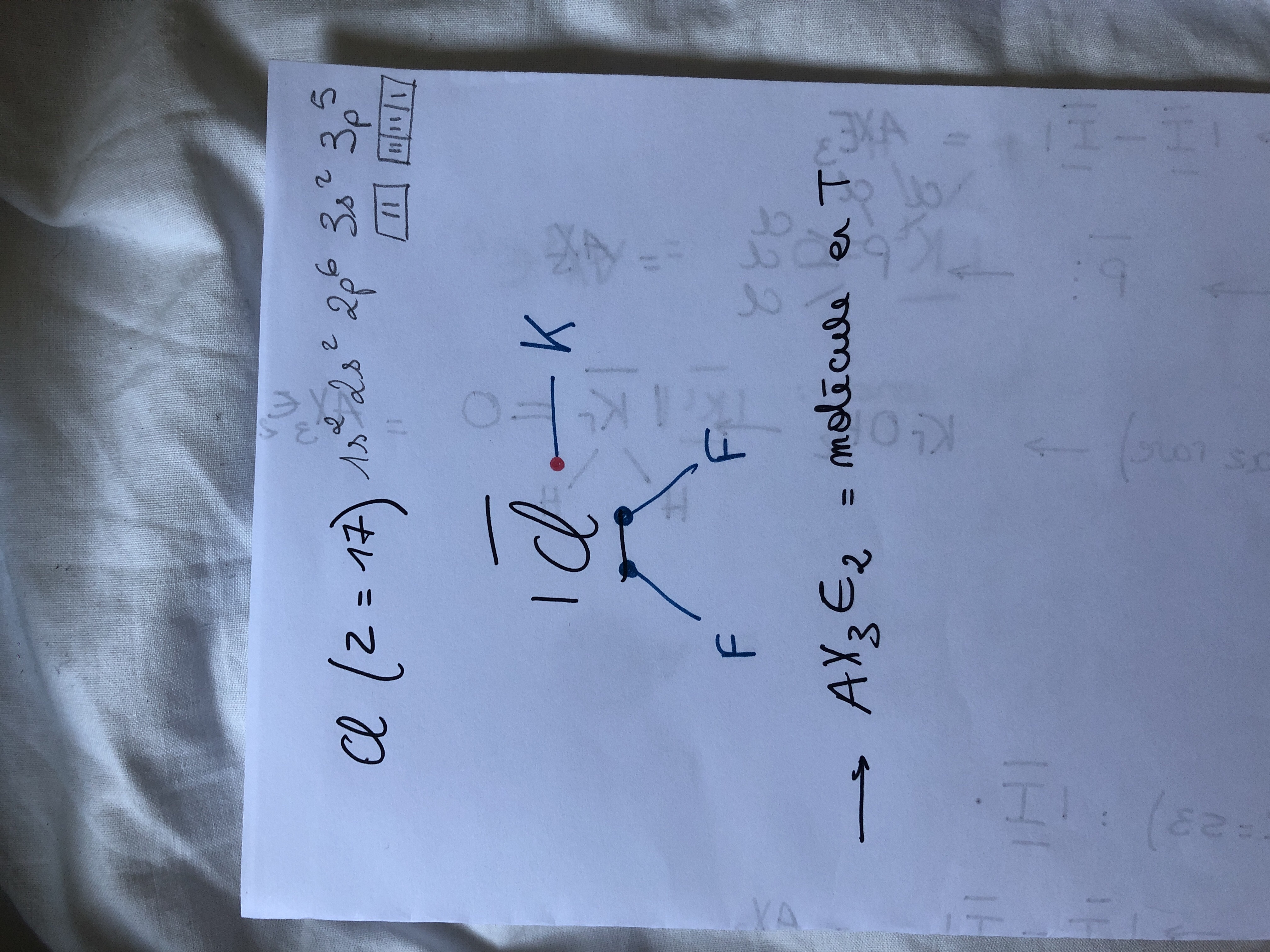

j'ai du mal à voir la geometrie de la molecule d,
dans la correction vous dites : KClF2 est de type AX3E2 = molécule en T.
Est-ce que vous pouvez m'éclairez svp ?

Alors le calcium possède un Z = 17, si on écrit sa configuration électronique on voit qu'il possède 3 dnl et 1 électron célibataire dans son état fondamental. Il doit se lier à un atome de potassium et 2 atomes de fluor. Il doit donc casser un dnl pour pouvoir se lier à ces atomes.
Ainsi on a une VSEPR de type AX3E2
Est-ce que c'est plus clair pour toi ? :)

Oui merci bcp <3
