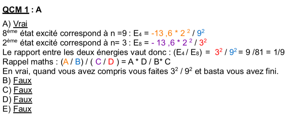

Dans le premier QCM du Tut 5 je ne comprends pas trop pourquoi est-ce qu'on a écrit E4 pour le 8e état excité donc pour n=9 et E8 pour le 2e état excité donc pour n=3 ?
J'ai compris le calcul mais c'est juste le fait qu'on écrive E4 et E8 et pas E9 et E3 qui m'embrouille un peu...

c'est moi qui me suis trompé , c'est bien E9 et E3 qu'il faut mettre. Mais le calcul reste juste.
