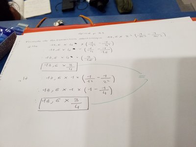

Mais du coup pourquoi l’item C qcm6 est vrai ? Ici l’hélium contient des 2 électron ... ce n’est donc pas un hydrogènoide. Et le prof ne prend pas en compte les constante d’écran ici dans sa correction !
Qcm 6 page 32 du livre :)
Merci d’avance !

Messagepar BatBouut » 15 Nov 2019, 13:39
Tu peut m’expliquer comment résoudre ce qcm item C stp ? Psk la je vois qu’il a utiliser la formule -13,6*Z2/n2 qui est réservée aux hydrogénoïdes seulement. Alors que l’atome de l’hélium n’est pas un hydrogènoide :/

Re: hydrogenoide formule
Messagepar adrIVG » 18 Nov 2019, 17:56
Salut
Voici
Est ce que tu as compris ?
Bon courage
Messagepar BatBouut » 19 Nov 2019, 14:52
En fait ici t’es entrain d’utiliser la formule qui ne s’applique QUE AUX HYDROGÈNOIDE !!
Donc c’est FAUX. Donc je pense que c’est une errata du livre. Est-ce que tu peux demander au prof stp s’il s’agit bien d’une errata ou pas ? ( avant qu’il ne soit trop tard et qu’il ne réponde plus... )
Merci d’avance !!
