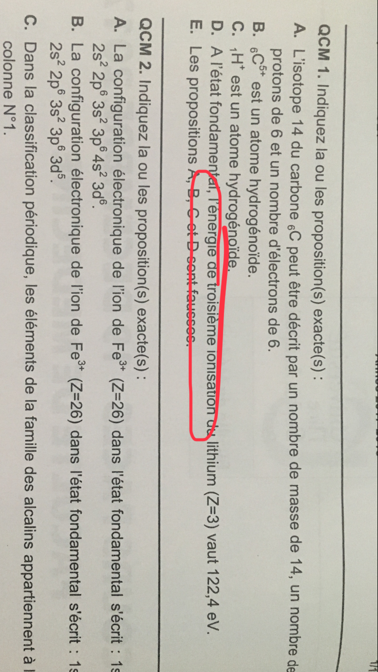

Bonjour
Pouvez-vous m’expliquer cette notion de troisième énergie d’ionisation, je n’ai pas très bien compris en quoi l’item etait vrai.
Merci

Salut
L'énergie de troisième correspond à l'énergie pour éliminer le troisième et dernier électron du Lithium qui n'a que 3 électrons ( Z=3). Et du coup quand tu enlèves le troisième électron , tu as un hydrogénoïde et donc tu peux utiliser la formule : -13,6*Z2 /n2 ( avec n=1 car le dernier électron est sur n=1 car on dit dans l'énoncé que l'on est à l'état fondamental)
Est ce que c'est plus clair ?
Bon courage

Messagepar Miss carotina » 07 Déc 2019, 15:38
Moi ce que je ne comprends pas c'est que (-13,6x1*1)/1*1= - 122,4
Dsl c'est peu être tout bête comme explication
