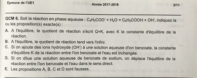

Bonjour,
J’ai un soucis avec l’item D. J’arrive pas à comprendre pourquoi il est juste, ou faux même.
Dans la correction officieuse, il est compté vrai car quand on ajoute un réactif, il y en a trop et du coup on veut le transformer en produit, donc dans le sens direct -> item Vrai.
Dans votre fiche, sur les équilibres chimiques, il est écrit que si le constituants actif est liquide pur, son ajout n’a aucun effet sur l’état d’équilibre du système. Donc on aurait aucun changement, sauf qu’ici le réactif n’est pas pur donc on change l’équilibre dans le sens direct -> item Vrai.
Ce que j’ai du mal à comprendre c’est :
1) Dans l’item on parle de « benzoate de sodium » et dans la réaction donné, je ne vois pas où ce réactif se trouve, du coup je sais pas si c’était un piège ou pas, mais en tout cas je sais pas comment agit ce réactif, si vous pouvez m‘éclairez sur ce point ?
2) Et pour que la réaction, suite à l’ajout d’un liquide ou d’un solide, ne se modifie pas dans un sens ou dans l’autre, il faut OBLIGATOIREMENT que les liquides et/ou solides soit pur ?
3) Du coup, si on a un ajout de réactifs solide ou liquide non pur, on déplace la réaction dans le sens 1 ?
Merci beaucoup ! :)

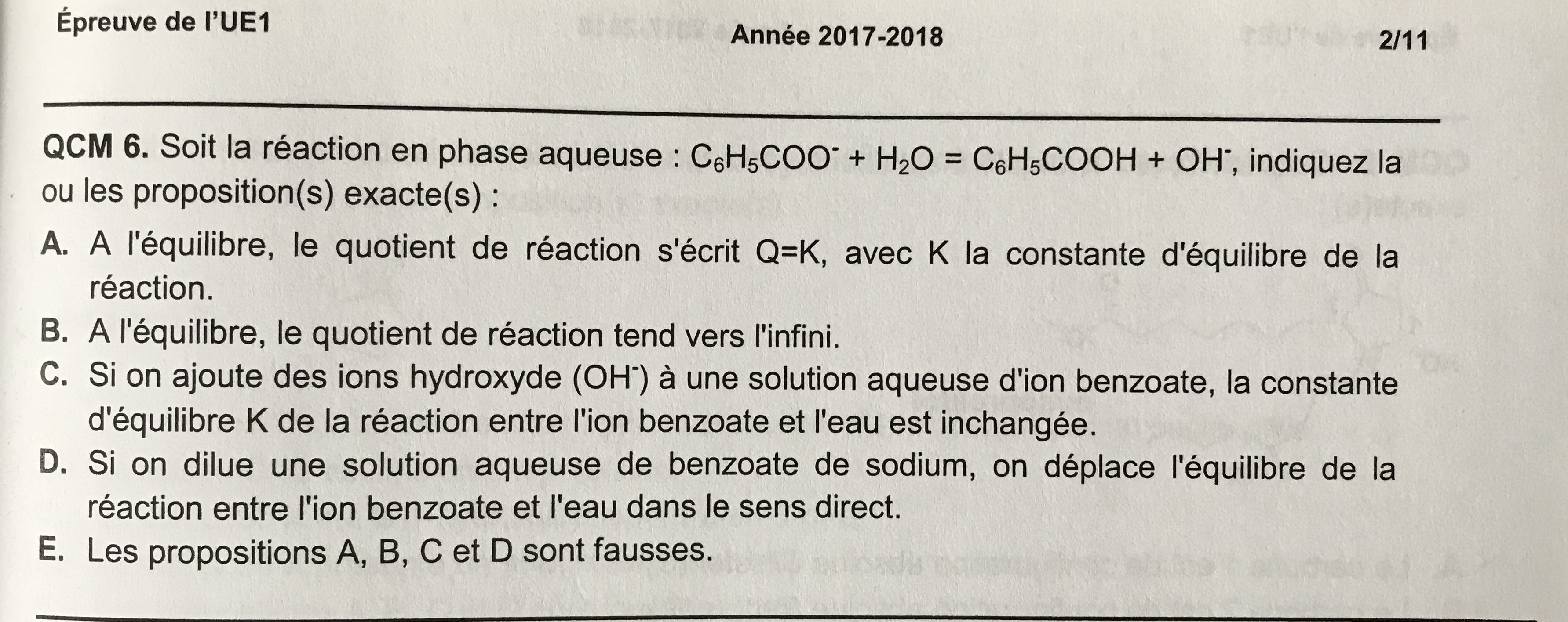

Messagepar SnDrPnHr_ » 11 Déc 2019, 11:05
Voila : ;)

Messagepar LisaQueen » 13 Déc 2019, 00:37
Bonsoir les amis,
Je reviens vers vous pour cet item hypeeer wtf 0_o
Il fait débat depuis 2ans... Malheureusement je ne pourrais pas vous apportez une réponse certaine. En effet la dilution ne modifie pas l'équilibre. Ainsi personnellement je pencherais plus vers le faux que vers le vrai. Cependant on sait pas si l'eau est ici employé comme solvant ou comme soluté.
Si on considère que la réaction va créer des ions benzoate en plus alors là la réaction va bien se déplacer dans le sens directe. Mais si on considère que c'est une simple dilution, alors rien ne bouge.
Et pour répondre à tes différentes questions SnDrPnHr_ :
1) Le benzoate de sodium sort un peu de nul part je suis d'accord mais il a quand même un lien avec la réaction qui emploie le benzoate. Mais ne considère pas ça pour un piège par contre. Le prof peut parler d'un autre truc comme ça comme bon lui semble mais cela n'est pas un piège à compter faux.
2) Oui
3) Oui
Je suis vraiment vraiment désolée de pas pouvoir vous aider plus que ça... J'ai fait pleins de recherche partout pour essayer de trouver une solution mais en vain...
Mais en soit retenez bien qu'une dilution ne modifie pas l'équilibre. Et que K dépend seulement de la température.
