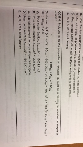

Messagepar fornasero » 04 Déc 2019, 00:13
Je ne comprend pas pourquoi l'item C est compté juste, car O2 est l'état standard de l'oxygène mais ça n'est pas le corps simple... Pour moi le corps simple c'est juste O.
Du coup est-ce que c'est possible d'être éclairée la dessus svp ?

Page 71 du livre partie 3.8.2.2 "Enthalpie standard de formation" on nous dit que : l'enthalpie standard de formation d'un corps simple correspondant à l'état standard de référence de l'élément (H2, O2, C(s)) est nulle
Donc le corps simple s'agit bien de l'o2
