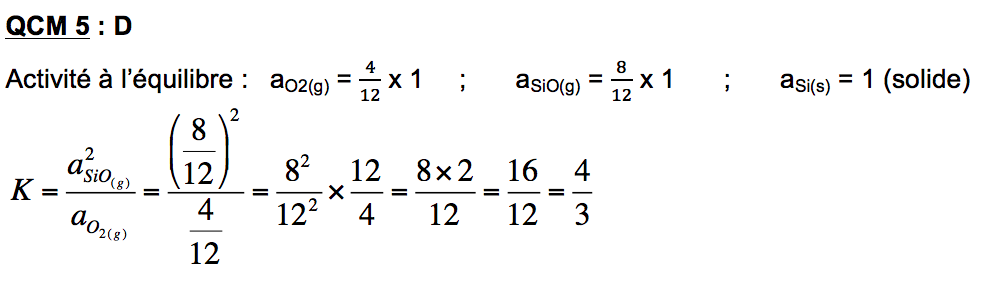

Bonjour, dans ce QCM on nous donne cette réaction : 2Si(s) + O2(g) = 2SiO(g)
De plus on nous indique les quantités initiales : 6moles de Si, 4 moles de O2 et 8 moles de SiO.
Et on nous demande calculer K.
Pour moi le nombre de mole totale qui est nécessaire au calcul de la pression partiel est égale à 18 mais dans la correction ils ne comptent pas les moles de Si(s). Je sais que l'activité d'un solide est égale à 1 mais je ne comprend pas pourquoi on ne prend pas en compte le nombre de mole solide...

nT désigne le nombre total de moles GAZEUSES.
Donc retiens que pour les solides et les solvants l'activité est égale à 1 et qu'on ne prends pas en compte le nombre de mole. Tu peux voir aussi dans le QCM 8 du livre, on ne prends pas non plus en compte le nombre de mole de C(s) dans le nombre total de mole, on prends seulement en compte le nombre total de moles gazeuses.

Messagepar fornasero » 07 Déc 2019, 11:33
Ok dacc merci :) ça parait logique étant donné qu'on calcule une pression .... @@
