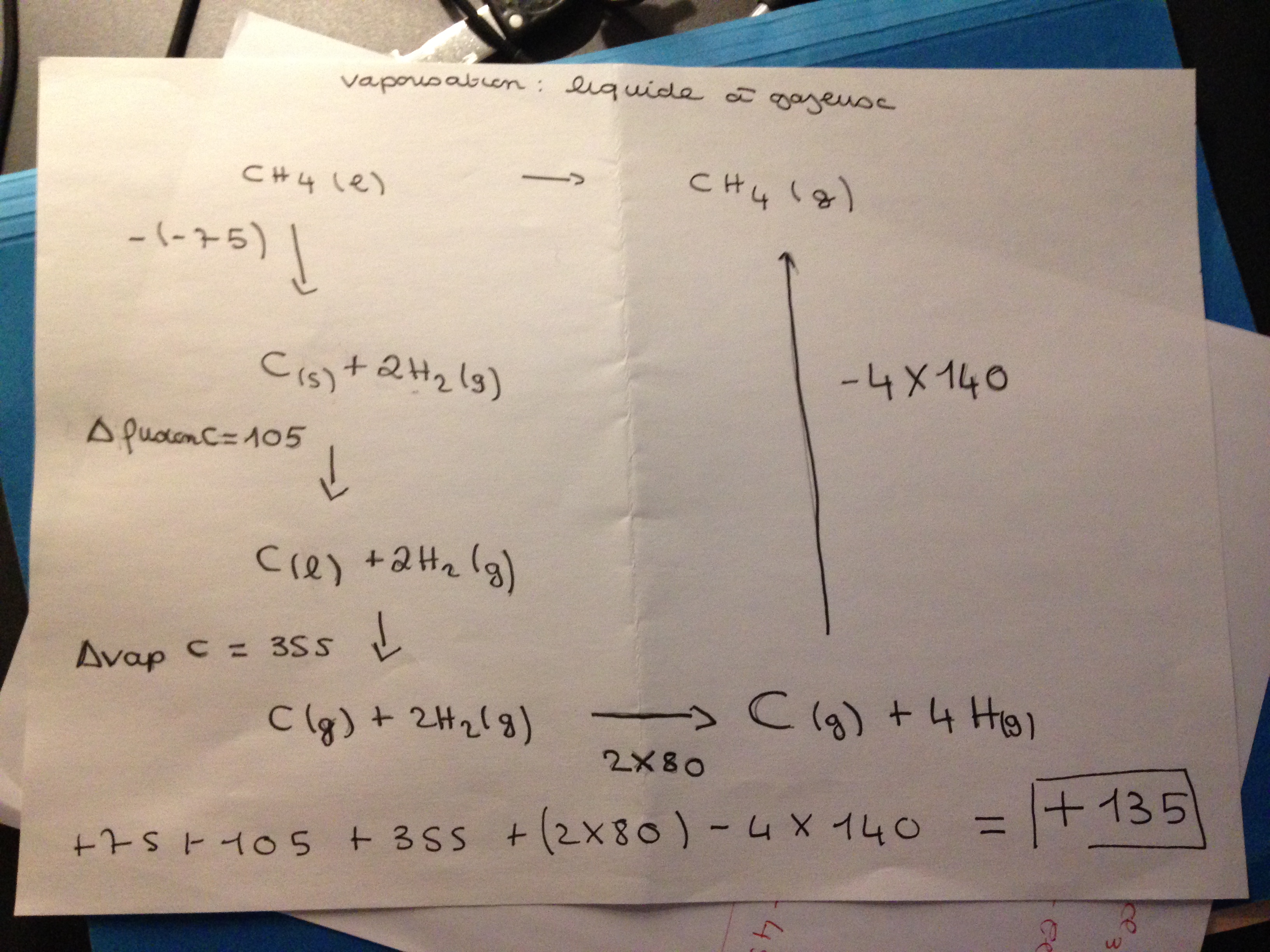

La correction de ce qcm n'est absolument pas détaillée , sachant que je pense qu'il faut faire un cycle et que je n'arrive pas à le résoudre est ce que ça serait possible d'avoir une correction détaillé svp parce que vraiment je n'arrive pas à le résoudre :question: :disapointed:
Merci d'avance !! :) :)
voici l'énoncé :
Calculez la valeur de l’enthalpie de vaporisation du CH4 en kJ.mol-1 Données (en kJ.mol-1) : DfHf0(CH4 (l)) = -75 ; DC-H = 140 ; DH-H = 80 ; DfusionC = 105 ; DvapH = 0,9 ; DvapC = 355

Voici l'explication sous forme de photo et il y a un errata car c'est +135 la bonne réponse:
Réponse E
Est ce que c'est plus clair ?

Messagepar Mymi » 13 Oct 2019, 20:49
parfait merci bcp ! :)
