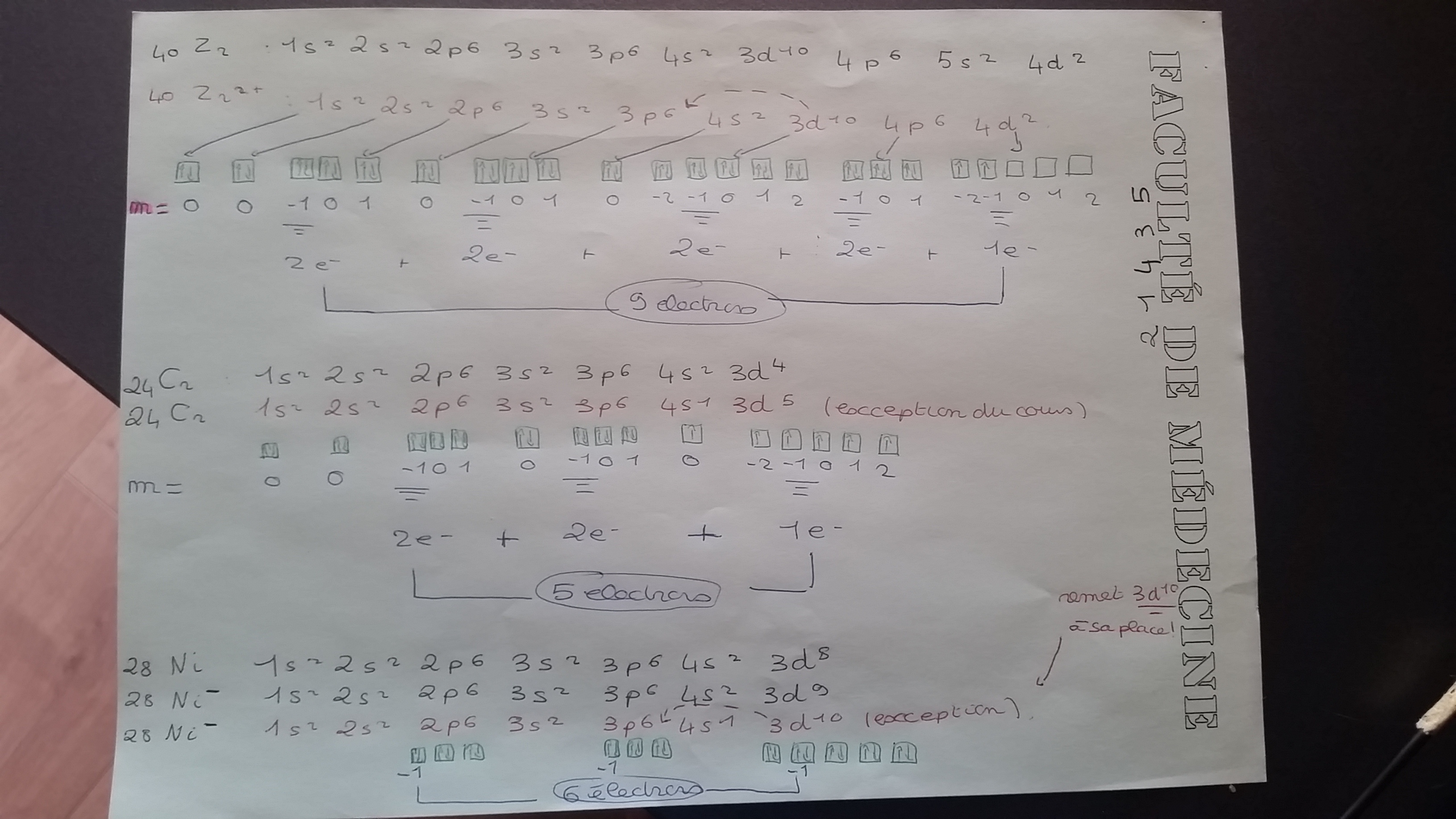

Salut, je suis en train de faire les qcm de l'année 2013 du premier chapitre de chimie G, mais je suis coincé au 16ème qcm, car je n'arrive pas à comprendre comment trouver les nombre d'électrons possédant un nombre quantique magnétique égal à -1. J'ai également regarder le livre de monsieur Golebiowski mais je n'ai toujours pas compris.

Salut jcarensac
Déso j'avais pas vu ton message.
C'est normal si tu trouves pas le bonne réponse car il y a un errata. Pour Zr2+ tu dois enlever 2 électrons ( car c'est un cation ) sur l'orbital la plus éloignée qui est 5s2 et non 4d2. Du coup tu as 9 électrons avec un nombre quantique magnétiques qui vaut -1.
Le reste est juste.
Est ce que c'est plus clair?
Bon courage
