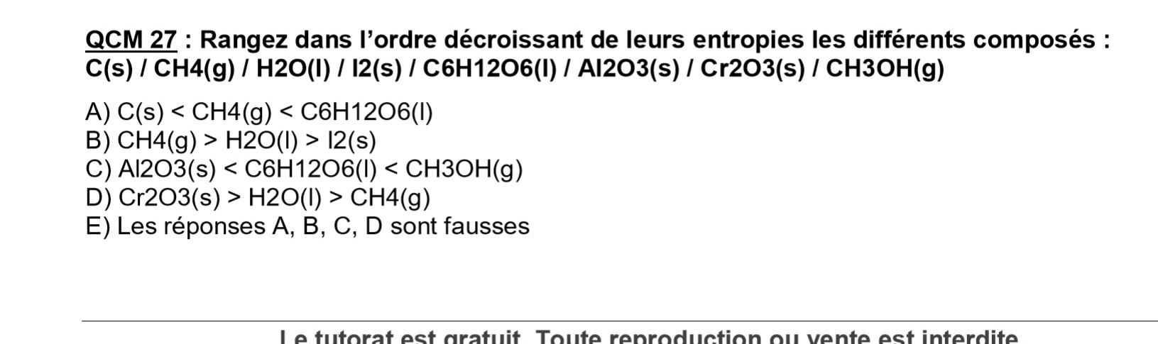

dans ce qcm on nous demande de ranger les entropie dans l'ordre décroissant et dans la correction il est écrit que c'est l'item D qui est juste, est ce que tu pourrais m'expliquer ?
Merci d'avance de m'avoir aidé

Messagepar adrIVG » 12 Oct 2019, 21:41
Salut Youpi (déso pour le u pas le time de compter)
Dans la leçon de thermo de la tut rentré , tu as :
• S gaz > S liquide > S solide ,
Du coup tu trouves la réponse D , c'est uniquement du cours .
Bon courage :coeur: :coeur:

Messagepar Yooouuupiii » 15 Oct 2019, 23:11
oui mais je comprend pas du coup pourquoi le composé gazeux a la plus petite entropie du coup

Messagepar Cataleya06 » 19 Oct 2019, 16:03
+111 dans l'ordre décroissant c'est de la plus grande entropie à la plus petite non

Messagepar Yooouuupiii » 26 Oct 2019, 21:46
oui, c'est d'ailleurs pour ça que je comprend pas l'item ...

Messagepar adrIVG » 27 Oct 2019, 23:31
Ah oui je vois le problème mmdr
Du coup c'est l'item B qui est juste ça part en errata.
Je vous ai mis la leçon et tout , et j'ai pas vu le problème , je devais être vraiment crevé quand je vous ai répondu :coeur: :coeur:
